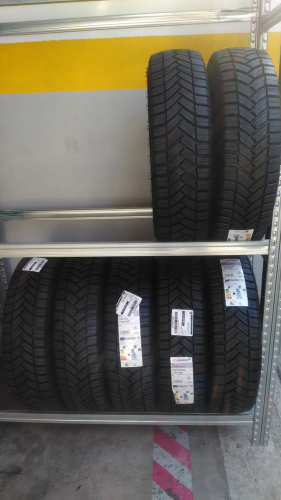

Eccole pronte per il montaggio
 sono   7  compresa la scorta
e targhetta incollata x ricordare .
La sostituzione è dovuta al fatto di voler tenere le CrossClimate montate tutto l'anno
mentre prrima usavo lke Agilis in Inverno e altre estive  (ero stufo di fare il cambio)
ed in Austria e Germania occorrono le nuove col fiocco di neve.
Ora pertanto mi ritrovo 7 gomme Agilis CP 195/75 16 M+S
adatte ad Iveco o altro mezzo
1 come nuova = era la scorta
4 posteriori quasi perfette = al 9o%
2 anteriori al 70%
Avendole utulizzate solo come invernali M+S hanno fatto meno di 20mila Km.
in quanto ho treno estivo su altri cerchi e queste hano fatto 35milakm.
Se a qualcuno interssano mi contatti via mail.
