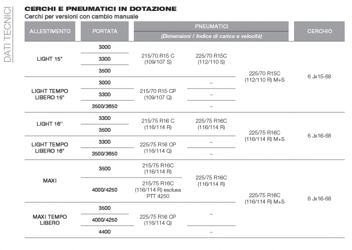

Solo per info, queste le gomme indicate sul libretto uso e manutenzione Ducato, direi che C e CP non mancano...
