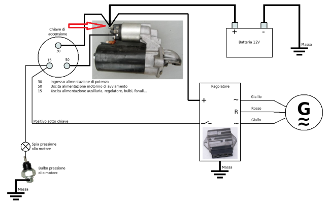

Misure effettuate il 11/07 alle 14:10
Motore in moto al minimo con condizionatore acceso, autoradio accesa e frigo spento.
Tensione sulla bobina del motore di avviamento 14,0 V ( Presa nel punto dove si trova la freccia rossa nel disegno )  ( secondo me sono pochi ) ... Ho nel passato misurato se non vado errato 14,4 V.
Tensione sul nodo batteria 13,75 V ( 0,25 V di caduta di tensione angry ...tanto ...il tratto di cavo tra motore di avviamento e il nodo è di 1,3 metri )
Tensione sul accendisigari 13,68 V
tensione indicata dalla centralina CBE 13,7 V
Questa mattina spegnendo condizionatore e autoradio ho misurato 13,9 V sulla presa accendisigari ed in effetti la centralina mi indicava una corrente di ricarica verso la BS di + 4 ampere.... se accendo le utenze dopo poco arriva l'inversione di corrente ossia da valori positivi passa a valori negativi . ossia è la BS che cede corrente.
La mia BS quando carica sta intorno ai 13,4...13,5 V

Inserito il 11/07/2015 alle: 15:38:18
In risposta al messaggio di Topolone del 11/07/2015 alle 14:57:42
Misure effettuate il 11/07 alle 14:10 Motore in moto al minimo con condizionatore acceso, autoradio accesa e frigo spento. Tensione sulla bobina del motore di avviamento 14,0 V ( Presa nel punto dove si trova la freccia
rossa nel disegno )  ( secondo me sono pochi ) ... Ho nel passato misurato se non vado errato 14,4 V. Tensione sul nodo batteria 13,75 V ( 0,25 V di caduta di tensione  ...tanto ...il tratto di cavo tra motore di avviamento e il nodo è di 1,3 metri ) Tensione sul accendisigari 13,68 V tensione indicata dalla centralina CBE 13,7 V Questa mattina spegnendo condizionatore e autoradio ho misurato 13,9 V sulla presa accendisigari ed in effetti la centralina mi indicava una corrente di ricarica verso la BS di + 4 ampere.... se accendo le utenze dopo poco arriva l'inversione di corrente ossia da valori positivi passa a valori negativi . ossia è la BS che cede corrente. La mia BS quando carica sta intorno ai 13,4...13,5 V
Intanto meriti un BRAVO , con questo caldo ...BRAVISSIMO yes
Però non leggo la misura della tensione sull'alternatore , che dovrebbe dare 14,3 / 14,5 frown
..se non misuri anche l'alternatore , come facciamo a capire se è lui il colpevole ?
Comunque hai già avuto il primo indizio , da 14 passa a 13,75V , qual è il tratto di cavo che hai raddoppiato esattamente ?
// tensione indicata dalla centralina CBE 13,7 V //
Immagino che il parallelo lo autorizzava correttamente e abbastanza velocemente
Mar..cucciolowink

Inserito il 11/07/2015 alle: 19:07:49
In risposta al messaggio di marcucciolo del 11/07/2015 alle 15:38:18
Intanto meriti un BRAVO , con questo caldo ...BRAVISSIMO Però non leggo la misura della tensione sull'alternatore , che dovrebbe dare 14,3 / 14,5 ..se non misuri anche l'alternatore , come facciamo a capire se è lui
il colpevole ? Comunque hai già avuto il primo indizio , da 14 passa a 13,75V , qual è il tratto di cavo che hai raddoppiato esattamente ? // tensione indicata dalla centralina CBE 13,7 V // Immagino che il parallelo lo autorizzava correttamente e abbastanza velocemente Mar..cucciolo
Proprio quello ho sdoppiato....
Il
famoso cavo con possibili difetti è composto da due cavi che vanno congiunti sul motore dell'avviamento con le connessioni a 90 ° mentre un capo va all'alternatore e l'altro al nodo batteria. Ho sdoppiato quello che dal motore di avviamento va al nodo batteria in quanto mi ero già accorto che la tensione sui due punti non era identica o simile. Come ti ho scritto lo sdoppiamento forse non serviva in quanto solo svitando e riavvitando il dado da 13 la tensioe sul nodo coincideva con quella del motore di avviamento. Al mare ho provato la stessa operazione ma questa volta senza successo. Tu sai di che sezione è quel cavo ? Io ho aggiunto in parallelo un cavo da 16 mmq. Comunque 0,25 V di caduta mi sembrano troppi.... devo ricontrollare che le connessioni non siano di nuovo ossidate...la volta precedente era probabilmente cosi....
Prendere la tensione sull'alternatore è quasi impossibile.....e io dubito che il problema sia li....
