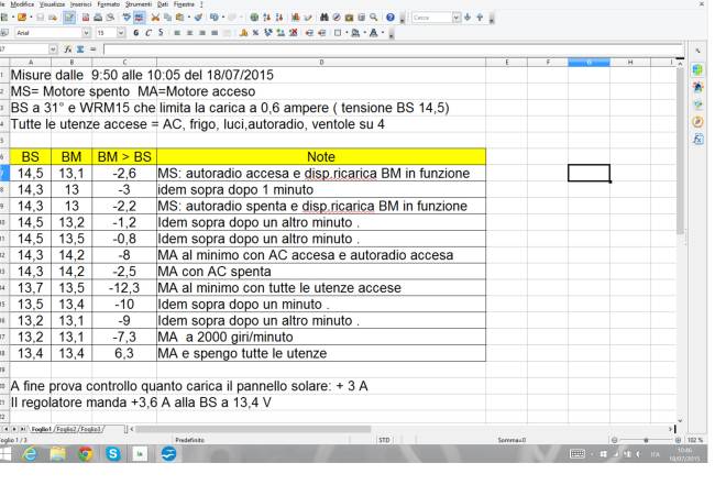

Topolone
Topolone
19/12/2006 12096
Inserito il 18/07/2015 alle: 10:57:49
Misure fatte....
Sono coerenti e dimostrano che se la BS è molto carica quando metto in moto con tutte le utenze in funzione è lei che prevale sull'alternatore.
Solo spegnendo tutte le utenze ( AC,frigo,fari,ventole,autoradio....) e con la BS scesa a 13,4 V comincia a ricevere corrente . Nella prova di questa mattina  +6,3 A.

In risposta al messaggio di Topolone del 18/07/2015 alle 10:57:49
Misure fatte.... Sono coerenti e dimostrano che se la BS è molto carica quando metto in moto con tutte le utenze in funzione è lei che prevale sull'alternatore. Solo spegnendo tutte le utenze ( AC,frigo,fari,ventole,autoradio....) e con la BS scesa a 13,4 V comincia a ricevere corrente . Nella prova di questa mattina  +6,3 A.
Ciao, per me la misura lascia spazio a pochi dubbi, all'inizio hai la forza della batteria, che oltretutto ha anche una tensione leggermente piu alta che ti tiene su tutto, come lei inizia a calare siamo finiti, non hai un momento neanche con il minimo di utenze accese in cui la bs riceva anche 10 ma, sempre negativo, per me questo dice tutto, pensa che io ora riesco nella tua situazione del punto 10 ad avere 14,1-2 e caricare la bs, di quanto dipende dal suo stato di carica.
