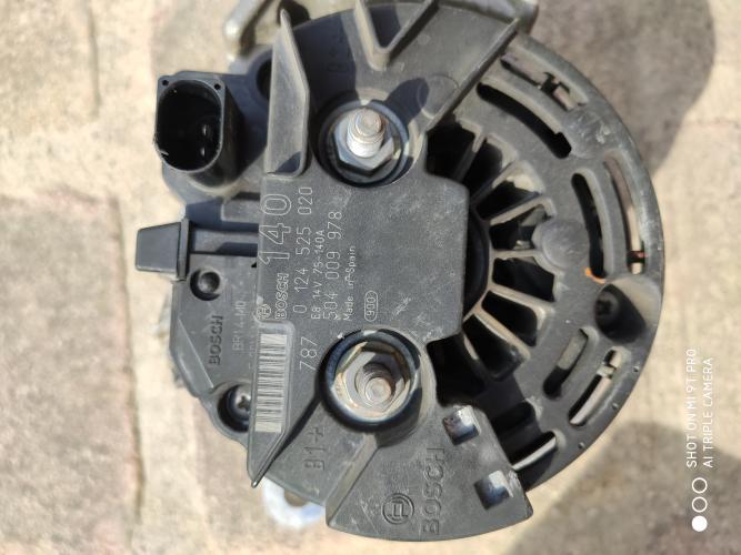

Anch'io vengo a far parte della famiglia.
Ducato x250,130cv del 2011,l'alternatore non carica piu dopo essere stato fermo per 2 mesi.
Si puo sostituire il solo regolatore,è revisionabile,esistono già revisionati?
A pensare che avevo il camper carico,sarei dovuto partire stamattina e imbarcarmi stasera.
Grazie a chi mi risponderà
Modificato da Nuvola2 il 02/07/2019 alle 08:51:37

sicuramente è revisionabile e/o sostituibile con uno revisionato... devi andare da un buon elettrauto che lo verifica e ti trova il problema e la soluzione
Purtroppo mi dicono che non sono revisionabili,questo detto dal piu grande elettrauto in zona
Il meccanico,con tutti i lavori da fare in questo periodo,non ci si mette o magari neanche è in grado,non so
Al momento l'unica è la sostituzione,ma anche questa non sembra di facile soluzione visto che l'alternatore è messo in alto,messo in una posizione tale che sembra non poter uscire da sotto.Vedremo,comunque grazie

Purtroppo il mio guasto dipende dalla rottura dell'alternatore,ormai è sicuro.Mi sono infilato sotto al camper e sono andato addirittura a leggere la tensione in uscita dall'alternatore sul morsetto,gia l'avevo controllata nella scatola portafusibili collocata a dx sotto il cofano motore.
Comunque il pezzo rotto me lo porto a casa e quando tornerò dal viaggio che mi sto accingendo a fare voglio smontarlo e vedere di che si tratta,sono un po' del mestiere.

Se ti può essere utile ti allego i codici OEM degli alternatori per il tuo mezzo.
Cod. 504009978: alternatore da 140A
Cod. 504204172: alternatore da 150A
Cod. 504280010: alternatore da 180A
Sul mio, di serie, c'è il 150A (2.3 130cv del 2012).
Digitando quei codici sul web troverai i pezzi di ricambio.

Se ti può essere utile ti allego i codici OEM degli alternatori per il tuo mezzo. Cod. 504009978: alternatore da 140A Cod. 504204172: alternatore da 150A Cod. 504280010: alternatore da 180A Sul mio, di serie, c'è il 150A (2.3 130cv del 2012). Digitando quei codici sul web troverai i pezzi di ricambio.
Grazie dell'interessamento ma ormai il dado è tratto,ho fretta di poter partire.Certo che con la calma avrei cercato di risolvere il problema anche in maniera diversa,anzi devo ringraziare il meccanico,in questo periodo sono oberati di lavoro,che si è messo subito all'opera e prima dell'una aveva gia il sostituto in officina e al momento lo sta montando
E' un Messmer da 140a,ha cercato qualcosa di piu performante ma al momento non ne avevano disponibili.
Quello che indichi da 150A e 180A sai se hanno gli stessi attacchi e sono intercambiabili?Ti chiedo questo perché credo che il tuo sia già E5 o sbaglio?
sono oberati di lavoro,che si è messo subito all'opera e prima dell'una aveva gia il sostituto in officina e al momento lo sta montando E' un Messmer da 140a,ha cercato qualcosa di piu performante ma al momento non ne avevano disponibili. Quello che indichi da 150A e 180A sai se hanno gli stessi attacchi e sono intercambiabili?Ti chiedo questo perché credo che il tuo sia già E5 o sbaglio? @Silvio,c'è da dire che non ho affatto iniziato bene,ma nel male forse mi è andata bene.Pensa se si fosse guastato x strada...con tutti gli annessi e connessi.Va bene cosi,la vita seguita,un abbraccio
Si, il mio è già un E5.
I codici che ho messo sono validi per il 2.3 130cv dal 2006 al 2014.
