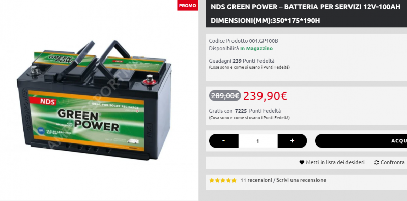

il montaggio delle litio non è mai plug & play se si intende fare un bel lavoro, in quei 1900€ sono compresi anche altri lavori oltre alla batteria e all'eventuale manodopera.
Come NDS AGM, per rimanere sullo stesso marchio c'è questa:

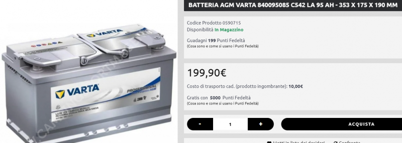

Se vuoi spendere un po' meno potresti pensare di spostarti su Varta. Ora costa 199€ ma a volte va in sconto intorno ai 160€
Su entrambe le versioni male non cadi.
Indipendentemente dal marchio che monterai, a parte la realizzazione del parallelo tra le due batterie non dovrai fare altro all'impianto.

marchio c'è questa: Se vuoi spendere un po' meno potresti pensare di spostarti su Varta. Ora costa 199€ ma a volte va in sconto intorno ai 160€ Su entrambe le versioni male non cadi. Indipendentemente dal marchio che monterai, a parte la realizzazione del parallelo tra le due batterie non dovrai fare altro all'impianto.
Varta, su Amazon si risparmia, quel tanto che, con una "coppia", alla "coppia" ci scappa una cenetta.
