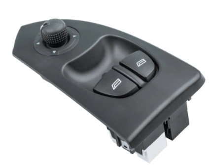

Ho un problema con l'alzacristalli lato passeggero, dal comando del passeggero funziona correttamente mentre dalla parte del guidatore posso solo fare la salita ma non la discesa.
Il finestrino lato guida funziona correttamente.
Potrebbe essere il comando lato guida a creare questo problema?
Se sostituisco tutto il pezzo potrei risolvere?

Direi di sì, prova a invertire i comandi, se funziona con quello del passeggero, è il comando fa sostituire
Ma se già dici che dal lato passeggero funziona, non è un problema di motorino, al massimo un cavo interrotto tra portiera e cabina

Farò qualche prova, grazie.
