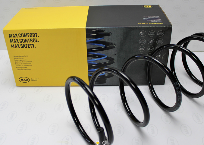

Io invece ho sostituito le molle anteriori con quelle di questo produttore:
https://mad-suspensionsystems.c...
Camper cambiato come dal giorno alla notte. Cambiato dal meccanico sotto casa.

Io invece ho sostituito le molle anteriori con quelle di questo produttore: Camper cambiato come dal giorno alla notte. Cambiato dal meccanico sotto casa.
Scusa ma quali hai comprato? Io sul sito ho trovato solo quelle per il posteriore
24/01/2008 10491
Inserito il 23/07/2021 alle: 10:14:47
In risposta al messaggio di tkthsride del 23/07/2021 alle 10:03:18
Parlano di molle e dovrebbero essercene per tutti i modelli .sul catalogo
https://view.publitas.com/mad/c...

Ho montato le HV-138158. Contestualmente mi sono fatto montare i cerchi lega Stone 5 neri da 15" (non avevo voglia di sbattermi con la motorizzazione, almeno per questo momento, so che al limite posso mettere i 225/70/15 con maggiore indice di carico rispetto ai 215 attuali e va già bene così). Ho speso in tutto (acquisto cerchi esclusi), tra molle, manodopera e montaggio cerchi 650 euro, ivato e con fattura. Direi molto bene, anche allla luce di una prova su strada abbastanza indicativa, di una 60ina di km fatti in extraurbano su strade non propriamente lisce e in alcuni punti con i maledetti dossi rallentatori. Il mezzo ne ha straguadagnato, più alto senz'ombra di dubbio, ma anche in stabilità e maneggevolezza. Credo che sia uno dei pochi casi in cui un assetto rialzato migliori la dinamica di un mezzo laugh
