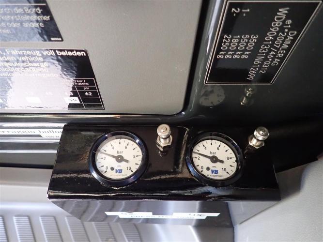

Buongiorno devo cambiare gli ammortizzatori posteriori della Alko gia presenti sul mio camper acquistato qualche anno fà. Cercavo qualche consiglio di cosa montare e dove posizionare i manometri ora sono a lato guida sotto il sedile pensavo di portarli piu in alto sopra il porta fusibili c è un vano per poterli avere piu a portata c è qualcuno che gli ha montati? e sa darmi qualche consiglio.

Nel kit confort quello con compressore prevedono l'installazione a cruscotto,penso si possa fare anche con gli altri.

Se hai un sistema automatico con compressore, cioè dove puoi variare la pressione anche in marcia, ha senso mettere i manometri e comandi dove siano ben visibili dal posto di guida, ma se è un siatema basico senza compressore, secondo me va benissimo accanto al sedile di guida perchè tanto bisogna arrivarci con un compressore estermno e quindi da fermo.

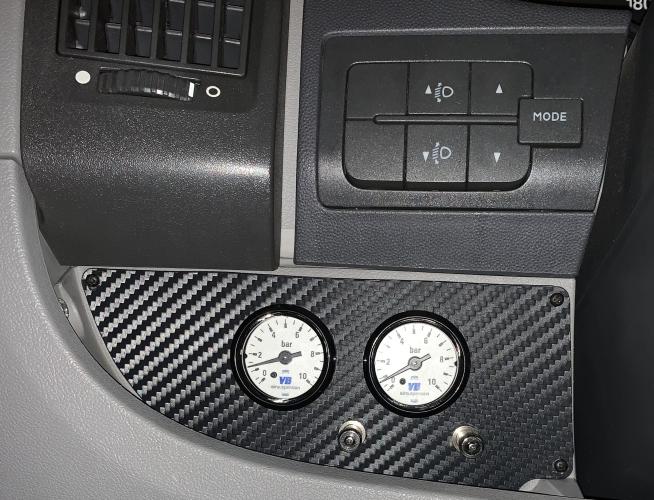

Ho appena sostituito gli alko con i VB e mi hanno tolto i vecchi manometri installati a fianco del sedile installando i nuovi a cruscotto. Secondo me molto più comodi da raggiungere per gonfiare.89B8AAD7-A1E3-42A6-9DF0-934700D5C8C8.jpeg

Che sia piu accattivante lo è, ma perchè piu comodo?
Comunque devi aprire lo sportello e arrivare con il tubo del compressore, quindi comodo anche sul fianco del sedile..
Casomai non bello (ma si vede solo a sportello aperto), ma neppure scomodo

Più comodo perché ho il compressorino sotto il sedile e riesco a gonfiare senza scendere dal camper. Comodità relativa certamente visto che non si utilizza ogni minuto.

A lavoro finito € 850, con verifica dei pesi su ogni singola ruota per determinare a pieno carico le pressioni corrette a desta e sinistra.

Anche secondo me le valvoline di gonfiaggio e i manometri sarebbero piu comodi nel garage. Anch'io nel garage ho presa 12v e 220v (messe da me) e tengo un compressore portatile.
Altro vantaggio nel garage è che nessuno vede i manometri e valvoline in sede di revisione e non gli vengono cattive idee laugh
Però, dentro allo sportello è piu facile buttarci l occhio ogni tanto per controllare che la pression non sia calata.
Onestamente, al momento della installazione non avevo pensato al garage, il tecnico mi ha proposto la base del sedile e ho detto che andava bene, ma tornando indietro penso che li farei mettere nel garage, oltretutto molto meno laborioso.

Proprio quello che intendevo. Oltretutto i tubi risulterebbero piu' corti e protetti.
Per quanto riguarda il controllo penso che prima di un viaggio occorra sempre dare un'occhiata
