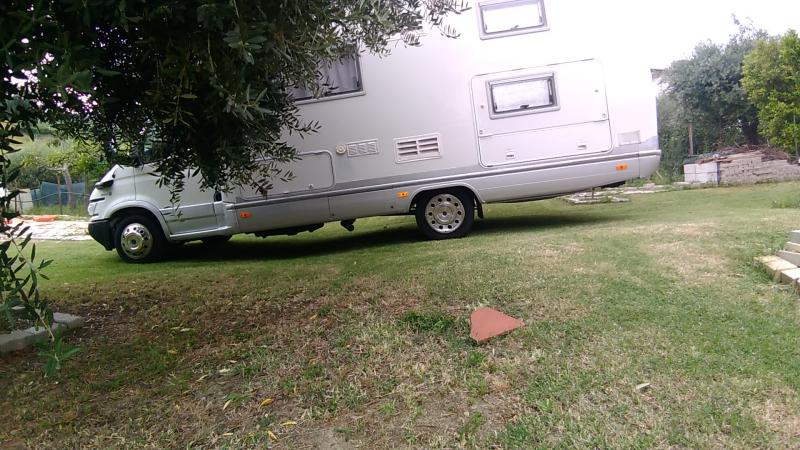

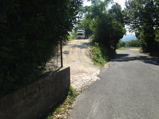

Un saluto a tutti, come da titolo, anche in retromarcia il Daily sale dove il Ducato arranca, anzi non sale, mi sono trovato a dover parcheggiare in uno sterrato con ghiaia ed in pendenza vista la difficoltà a manovrare ho provato a salire in retromarcia, con il motore quasi al minimo sono andato su senza alcun accenno di pattinamento, mi ricordo che, durante le feste di Natale nel medesimo posto, i miei amici con il Ducato hanno semi distrutto il pavimento, con grande incassatura del proprietario, e soltanto uno è riuscito a salire, in effetti non capisco bene perchè il Daily sale anche in retromarcia che dovrebbe essere come un trazione anteriore, forse le gemelle? Un saluto EnzoIMG_0813.JPG
Enzo
boxer c
boxer c
01/02/2011 505
Inserito il 31/07/2019 alle: 22:02:43
In risposta al messaggio di enzo44 del 31/07/2019 alle 21:53:11
ho provato a salire in retromarcia, con il motore quasi al minimo sono andato su senza alcun accenno di pattinamento, mi ricordo che, durante le feste di Natale nel medesimo posto, i miei amici con il Ducato hanno semi distrutto il pavimento, con grande incassatura del proprietario, e soltanto uno è riuscito a salire, in effetti non capisco bene perchè il Daily sale anche in retromarcia che dovrebbe essere come un trazione anteriore, forse le gemelle? Un saluto Enzo Enzo

Ti chiedi perché l’Iveco sale in retromarcia quando dovrebbe equipararsi ad Un trazione anteriore.
In effetti me me lo sono chiesto anch’io.
Le spiegazioni che mi sono o mi hanno dato:
  1. lo sbalzo fa comunque gravare molto più peso sull’asse posteriore anche se in retromarcia (mentre gli anteriori hanno le ruote a 90 cm dalla fine sagoma)
  2. Le gemelle aumentano l’impronta
  3. la rapportatura è forse più corta sul Daily, soprattutto in retro
  4. Il Daily è il Daily... e basta winklaugh
Scegli quella che ti sembra più sensata o credibilesurprise

Mi pare ovvio che il Ducato (almeno dal X250 in poi) non sale in retro... La retro è ben più lunga della 1a (anch'essa già lunga); a maggior ragione se quei Ducato avevano la ruota da 16''.. rapporti allungati ulteriormente del 9,1%.
Poi se il ducato era il 2.3 contro il 3.0 iveco.. c'è da dire che ha più coppia (e in basso) quest'ultimo e la rapportatura della retro e 1a è decisamente più corta del ducato... ed infine ci aggiungiamo la trazione posteriore gemellata.

Premetto che il Daily è il Daily (anche se personalmente non vorrei mai un trazione posteriore), ma forse è meglio chiarire alcune cose, ad esempio le ruote gemelle non c'entrano quasi nulla.
Il Daily, così come tutti i mezzi a trazione posteriore, ha i rapporti molto più corti di un analogo a trazione anteriore, per cui anche la retromarcia ha un rapporto più corto.
Faccio un esempio semplicissimo
Ducato Light 2.3 148cv con ruote 215/70 R15
In retromarcia, con motore a 1000rpm il mezzo viaggia a 8.26km/h
A meno che non si tratti di un Maxi, con ruote 225/75 R16 le cose peggiorerebbero ulteriormente, arrivando a circa 9km/h
Non ho i dati del Daily, ma un esempio analogo può essere il "vecchio" Transit 2.4 140cv a trazione posteriore
In retromarcia con motore a 1000rpm il mezzo viaggia a 6.1km/h
A questo punto la differenza di rapporto tra Ducato e Daily può arrivare anche attorno 35%, non è poco, anzi è davvero tanto.
Ecco perchè col Daily puoi permetterti di salire col motore al minimo, perchè hai un mezzo con i rapporti cortissimi...
Un altra verifica la puoi fare a velocità autostradale, prova a vedere quanti giri motore segna il tuo Daily a 100km/h e poi alla stessa velocità (e marcia inserita) chiedi ai tuoi amici cosa segna il motore del loro Ducato, vedrai che il tuo motore gira almeno 300/400 giri più in alto del loro.
In conclusione, un Transit trazione posteriore si sarebbe comportato allo stesso modo del Daily.
Se il Ducato avesse gli stessi rapporti del Daily (o comunque di un trazione posteriore), quelle salite in retromarcia le percorrerebbe addirittura meglio del Daily, perchè si comporterebbe come un "trazione posteriore", in quanto tutto il peso graverebbe proprio sulle ruote motrici (anteriori).
A meno di non caricare il garage con una ventina di incudini wink, la foto di quel Daily che "vince" quella salita erbosa in retromarcia, non la considererei un "plus" da attribuire al buon Daily, se quell'erba fosse bagnata o il fondo sdrucciolevole, si presenterebbe un bel problema, risolvibile (forse) salendo in avanti, in modo da spostare tutto il peso sulle ruote motrici (posteriori).
Questa particolarità/differenza dei rapporti, è più o meno la stessa su tutti i mezzi, indipendentemente dalla marca, quindi Ducato e Transit a trazione anteriore avranno rapporti analoghi, così come il Daily ed il Transit a trazione posteriore.
