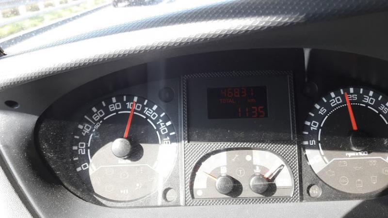

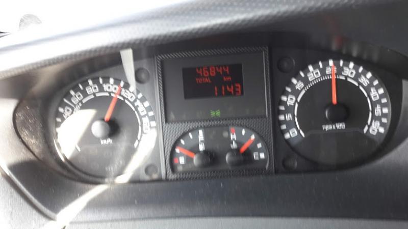

Ciao Enzo, ma il tuo 35c17 e 5 o 6 marce, spalla gomme da 65 o 75
Ciao Robir, il mio ha sei marce, penso non esista a cinque con motorizzazione 3000, la spalla delle gomme è 65, infatti il tachimetro " ruba" circa il 3%, penso sia tarato per le /75, un saluto Enzo

Ciao Robir, il mio ha sei marce, penso non esista a cinque con motorizzazione 3000, la spalla delle gomme è 65, infatti il tachimetro ruba circa il 3%, penso sia tarato per le /75, un saluto Enzo
Enzo, per dirla tutta con lo stesso tachimetro e rapporti al ponte, il 3000 60 q che ha le gomme 225/75, ha ancora uno scarto di circa il 2% sul valore da satellite, a differenza del 35 che con le 195/65 originali ha circa il 10% ed appunto con le /75 in opzione del 6%.
Valori approssimati per esperienza, i calcoli puri danno qualche differenza dovuta al reale schiacciamento dello pneumatico (in dipendenza anche della pressione)
il 10% ed appunto con le /75 in opzione del 6%. Valori approssimati per esperienza, i calcoli puri danno qualche differenza dovuta al reale schiacciamento dello pneumatico (in dipendenza anche della pressione)
Ciao, non credo che il rapporto al ponte del 60 sia lo stesso del 35, addirittura il 35C18 ha il rapporto piu' lungo rispetto al 35C17, il tachimetro è tarato in base al rapporto installato, puoi verificarlo sulla targhetta applicata sulla battuta della porta lato guida, il mio non "sballa" del 10% ma del 2/3% che sicuramente va sotto zero con le gomme 75, un saluto

Ciao, non credo che il rapporto al ponte del 60 sia lo stesso del 35, addirittura il 35C18 ha il rapporto piu' lungo rispetto al 35C17, il tachimetro è tarato in base al rapporto installato, puoi verificarlo sulla targhetta applicata sulla battuta della porta lato guida, il mio non sballa del 10% ma del 2/3% che sicuramente va sotto zero con le gomme 75, un saluto
da quello che so, il mio 60C17 era allineato al 35c17, e adesso il mio 65C18 al 35C18.
Almeno sui valori empirici di velocità/regime (fatti salvi gli scarti di cui sopra).
Non ho verificato di persona i rapporti al ponte, ma mi è stato confermato dall'officina Iveco che cura sia il mio che il 35 di un amico.
La cosa ha stupito anche me, e per certi versi in salita mi stupisco che il mio viaggi con tanta disinvoltura. Sebbene non disdegnerei una prima un filo più corta surprise

da quello che so, il mio 60C17 era allineato al 35c17, e adesso il mio 65C18 al 35C18. Almeno sui valori empirici di velocità/regime (fatti salvi gli scarti di cui sopra). Non ho verificato di persona i rapporti al ponte,
ma mi è stato confermato dall'officina Iveco che cura sia il mio che il 35 di un amico. La cosa ha stupito anche me, e per certi versi in salita mi stupisco che il mio viaggi con tanta disinvoltura. Sebbene non disdegnerei una prima un filo più corta
Ciao, penso che se i rapporti al ponte del tuo mezzo fossero gli stessi del 35C non viaggeresti con tanta disinvoltura, la portata è quasi doppia e  le ruote con diametro maggiore li renderebbe ancora piu' lunghi, ovviamente sono supposizioni personali, comunque il mio a 100 Kmh viaggia a 2450 Rpm, puoi fare un paragone con il tuo, considera che il 18 ha rapporti piu' lunghi del 17. Un saluto Enzo
Ciao Enzo, hai ragione, in effetti mi sono espresso io male. La riduzione totale e non il rapporto al ponte sono uguali.
Il mio 17 in effetti viaggiava a 2500 a 98km/h di satellitare, praticamente identico al 17 35 di un compagno camperista (ed al tuo) ed il 18 mi va a 100 con 2400 giri scarsi, stessa cosa di altro collega.
Ci sono però diverse opzioni di rapporti al ponte sulla serie 18, e secondo me la scelta dipende dagli allestitori.
Mi pare che in questo forum qualcuno con il 18 abbia dichiarato di viaggiare a 2250 giri a 100 km/h. Va verificato però se si parla di velocità di tachimetro o di satellitare. nei vari confronti mi sono reso conto di quanto impreciso sia il tachimetro del 35 IV serie, soprattutto con spalla /65.
Vittorio

Ciao Enzo, hai ragione, in effetti mi sono espresso io male. La riduzione totale e non il rapporto al ponte sono uguali.  Il mio 17 in effetti viaggiava a 2500 a 98km/h di satellitare, praticamente identico al 17 35 di un
compagno camperista (ed al tuo) ed il 18 mi va a 100 con 2400 giri scarsi, stessa cosa di altro collega.  Ci sono però diverse opzioni di rapporti al ponte sulla serie 18, e secondo me la scelta dipende dagli allestitori. Mi pare che in questo forum qualcuno con il 18 abbia dichiarato di viaggiare a 2250 giri a 100 km/h. Va verificato però se si parla di velocità di tachimetro o di satellitare. nei vari confronti mi sono reso conto di quanto impreciso sia il tachimetro del 35 IV serie, soprattutto con spalla /65.
Ciao, certo il rapporto reale non è dato soltanto dalla coppia conica, anche il cambio e il diametro delle ruote sono parte integrante del gruppo trasmissione, comunque, visto i dati velocità e giri motore la rapportatura dei nostri mezzi è molto simile anche se io avrei giurato che il 60 avesse una rapportatura piu' corta,  con le gomme 195/75/16  il 35 girerebbe un pò piu' in basso, un saluto Enzo
Infatti le rapportature del C17 e del C18 sono diverse almeno sul mio, a 100 kmh è a circa 2300 rpm
sicuramte velocità da verificare con gps

Infatti le rapportature del C17 e del C18 sono diverse almeno sul mio, a 100 kmh è a circa 2300 rpm sicuramte velocità da verificare con gps
hai pneumatici /65 o /75?
quanto ti segna il satellitare?
anche il mio amico con 35-18 ha questi valori a tachimetro, ma alla prova del satellitare con pneumatici da 65 è perfettamente allineato al mio 65q surprise
solo con i /75 viaggia a regime più basso.

Ciao, li ho da /65 nonostante ho il mezzo da novembre scorso sono uscito solo 3 volte e ancora non l'ho misurato con il GPS, per ora l'unico riferimento in autostrada per sorpassare i Tir dovevo arrivare a 110 kmh
però li passavo come un fulmine smiley che gran motore che ha
