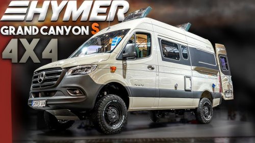

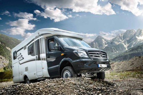

Avevo un Hymer MLT 580 4x4 su Sprinter 316 del 2015, ma da Luglio ho un Hymer Grand Canyon S 4x4 su Sprinter 419 automatico e il precedente lo ho dato in permuta in concessionaria. E' entrato e dopo tre giorni era gia venduto che c'era la fila in attesa che entrasse.
Da così...
... a così....
Mai scelta fu piu azzeccata.
Anche questo ha la Combi Diesel, anzi ho scelto DE, e un Webasto Thermotop da 5,5Kw ma installato da Mercedes integrato nel riscaldamento, quindi con alcuni limiti, cioè funziona per 50 minuti, eventualmente ripetibili, e sotto BM, ma per il mio uso va bene anche così.

Se era con motore 3000, cambio manuale, ridotte e blocchi io non lo avrei cambiato

No, era il 2.2 163cv cambio manuale , 4x4 inseribile con pulsante solo a richiesta, ma senza riduttore, solo il primino.
L attuale è un 2.0 190cv automatico 4Matic (senza riduttore e 4x4 sempre inserito on demand) e è completamente un altro motore...un missile per quanto riguarda ripresa e accelerazione, e anche molto piu elastico e piacevole da guidare, con coppia elevata a ogni regime.

Attento osservatore!
In effetti il 419 nasce come 40q/190cv con sospensioni rinforzate e non so che altro, ma la Hymer lo immatricola anche a 35q.
Potevo scegliere tra 319 e 419 ma venendo da un 316 dove ho dovuto mettere mano alle sospensioni posteriori con i soffietti (benchè Hymer gia avesse messo di serie un foglio aggiuntivo), ho preferito su questo per un piccolo sovraprezzo scegliere la serie 4 (declassato) anzichè la serie 3, per avere sospensioni meno cedevoli.
Poi, il 99% dei furgonati del mio modello sono 419 perchè in Germania li immatricolano tutti a 40q.  Per esempio la serie speciale Crossover che ha tutti gli accessori di serie, la maggioranza inutili, è immatricolabile solo a 40q, per il peso.
Invece per quanto riguarda il motore e cambio mi hanno tolto il problema, perchè lo Sprinter 4x4 ora viene prodotto unicamente con il 190Cv e solo automatico....e mai decisione fu migliore wink
