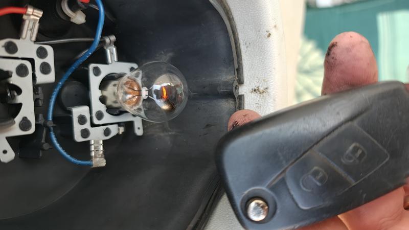

Circa un mese fa, uscendo a gettare la spazzatura di sera, mi accorgo che le luci del camper (frecce e posizione) sono come accese, c'é un barlume di luce. Penso di aver dimenticato le portiere aperte o lasciato la chiave su quadro ma nulla di tutto questo. Avvio il motore, lo spengo e tutto torna nella norma.
Nelle settimane successive nessun segnale ed uso del mezzo regolare.
Oggi pomeriggio accendo il mezzo per far fare un giro al motore e scopro che tutte le luci sul dietro del mezzo sono spente (posizione, stop, frecce) anche la retro quando innestata non innesca l'accensione della lampada e nemmeno i sensori si attivano.
Sul davanti del mezzo pare invece funzionare tutto.
Spengo/accendo piú volte ma non cambia.
Stacco negativo BM, ricollego ma non risolve.
Le lampadine dietro sono tutte a posto come filamento, i fusibili in plancia idem.
Spengo tutto e mi accorgo che a motore spento e togliendo la chiave (amche dopo aver chiuso la chiusura centralizzata) alle lampadine dietro arriva corrente, il filamento emana una luce fioca.
Provo col tester, con le chiavi del mezzo in mano, e arrivano 3-5 volt sulle lampagine dietro: emanano una luce fioca, stile lumino da cimitero.

Esatto, ricevono qualche volt di corrente sia a motore acceso che spento (tolta chiave), di qui l'effetto a lumino che vedi in foto. La corrente smette temporaneamente di transitare per qualche secondo solo mentre chiudo il camper con la chiusura centralizzata, poi le lampadine tornano ad illuminarsi

Salve, piccolo aggiornamento, facendo ulteriori prove mi sono accorto che anche le lampade delle frecce sugli specchi e talvolta sul davanti fanno quell'effetto lumino da cimitero, quindi non credo sia questione di ossidazioni o contatti laschi, almeno non nelle singole linee, mi da da pensare - da assoluto profano - che ci sia qualcosa a monte, di centralizzato che non apre e non chiude completamente come dovrebbe l'erogazione di corrente dalla BM alla rete delle lampade del mezzo: a motore acceso quindi le luci non vanno, a motore spento c'è sempre quello strascico di erogazione.
