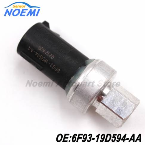

Grazie a tutti per i preziosi suggerimenti, appena possibile nel week-end, inizierò le prove...su fusibili, relè e ventola...per sensore cosa intendete? Quelli sui tubi di alta e bassa pressione dell'impianto? Se vi sono aggiornamenti lo scrivo in modo di poter essere d'aiuto a tutti. Grazie per orawink

Inserito il 07/03/2017 alle: 22:38:53
Per sensore intendo questo.

Inserito il 07/03/2017 alle: 22:58:28
Spesso non è il sensore ad avere problemi, ma è la sua connessione, consiglio di pulirla con prodotti antiossidanti...

- puliti con spray apposito i contatti del pressostato inferiore, anche se a vista non sembravano particolarmente ossidati e per magia tutto ha ripreso a funzionare correttamente !!!

Inserito il 18/03/2017 alle: 19:05:37
Ciao, è come quello in foto, lo raggiungi da sotto, lato sx (guida), si "avvita" ad tubo a/c che esce dal compressore, è vicino al tubo dell'intercooler.
