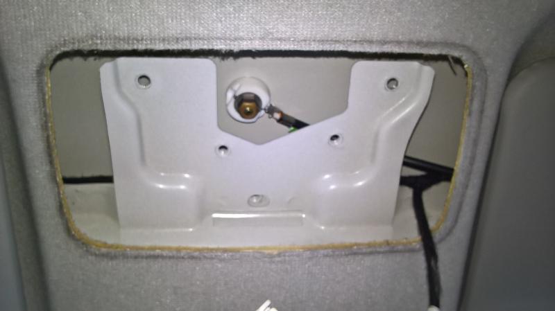

ciao.
Sul mio 244 del 2005 mansardato il cavo antenna era collegato alla lamiera dietro alla plafoniera, vedi foto.
di fatto non esisteva una vera e propria antenna.WP_20181124_12_09_45_Pro.jpg

ciao.  Sul mio 244 del 2005 mansardato il cavo antenna era collegato alla lamiera dietro alla plafoniera, vedi foto. di fatto non esisteva una vera e propria antenna.
ok ti ringrazio, nel week end verifico e vi terrò aggiornati.
