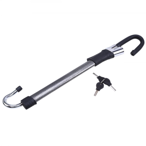

Inserito il 25/05/2018 alle: 09:35:35
Uno di questo ad arco extra lungo
di traverso ai pedali
L'antifurto di serie
e anche in interruttore nascosto
Potrebbero dare fastidio ai vari malintenzionati
e dirottare le attenzionio su altri mezzi sprovvisti di cose visibili
Modificato da franco49tn il 25/05/2018 alle 09:36:24
