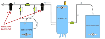

Inserito il 24/07/2017 alle: 21:49:55
Forse altra causa , a molti ignota potrebbe essere :
Non parliamo di gonfiare con AZOTO
La dilatazione è quasi identica
MA
Parliamo di quanta ACQUA avete negli pneumatici
Allora SI che la dilatazione della frazione acqua che diventa VAPORE
è elevata.
NON gonfiate MAI ai distributori ,in particolare in autostrada
dove hanno compressori normali e alle volta obsoleti ,
mai controllati o scaricati dalla condensa di Acqua e Olio , se
non in pochissimi casi.
ANDATE SOLAMENTE
dai gommisti che usano compressori più recenti o a vite
-con filtri prima del serbatoio
-con serbatoi con scarico elettronico temporizzato
-con prefiltri all'entrata dell'essicatore
-con essicatore a ciclo frigorifero (punto di rugiada a 2 gradi C )
-con ulteriori filtri in uscita prima della linea
Risultati immagini per essiccatore aria compressa
Immagine correlata
Così sarete sicuri di avere negli pneumatici solamente aria depurata
e non altre schifezze !smiley
E la pressione rimarrà con differenze meno evidenti.
