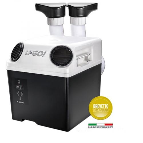

Un piccolo e portatile condizionatore da posizionare sotto il
tavolo e con scarico a pavimento ,costa poco e lo smonti
fuori stagione.consuma poco e lo usi anche a casa.
Lo colleghi ad un inverter da usare solo in viaggio
In campeggio con la 220 lo usi tutto il giorno !

Interessantissimo u-go... nessuna installazione ed e' un vero condizionatore... certo costa vedo ma di certo sara' garanzia di funzionamento. Ma in viaggio ce la fa l'alternatore a continuare a dare corrente alla batteria della cellula perche' cmq consuma un bel pochetto.
