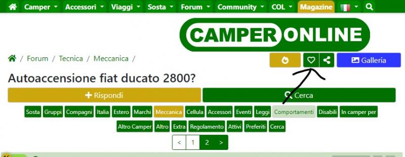

per  vedere l'ultimo messaggio, dal forum scelto devi cliccare sulla freccia cerchiata come in foto
oppure  mettere il thread tra i preferiti, cliccando sul simbolo del cuore e in questo caso ti arriverà una mail ogni volte che qualcuno interviene
