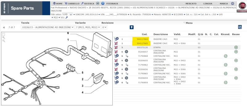

Qualcuno può aiutarmi a trovare nel sistema Fiat il ricambio relativo ai soli cablaggi? Mi spiego. Poiché potrebbero esserci piú versioni ho il timore che qui mandano a prendere il ricambio e quello che arriva non è il tipo giusto, rimandano a prendere un alternativa e i giorni passano, giá venerdi sera tutto si ferma fino al lunedi. Magari sto scrivendo scemenze ma ho esperienza con i freni a disco e con i dischi. Posso inviare in privato il numero del telaio.
Sei ad Arles non in Papua Nuova Guinea. Col telaio sanno esattamente cosa prendere, pensa positivo.
Stesso problema successo almeno tre volte. Il mio motore è un ducato 244 2.8JTD 107Kw e
il ricambio dovrebbe essere quello indicato in foto. Da quel che ho capito ne esistono 2 versioni con e senza termoavviatore. Spero di esserti stata di aiuto e che tu possa risolvere presto!
