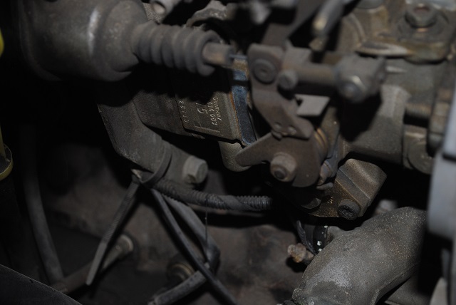

Inserito il 10/02/2016 alle: 13:50:37
il registro mandata non ha nulla a che fare con l'avviamento , perchè quando si spegne il motore il dispositivo ''interno'' alla pompa iniezione si mette in posizione di mandata max, a prescindere dal registro gasolio, controlla piuttosto che funzioni regolarmente l'extra anticipo -- minimo accelerato ,nella foto
aliena vitia in oculis habemus,
a tergo nostra sunt.
Ivan1971
Ivan1971
15/03/2015 1112
Inserito il 10/02/2016 alle: 15:09:34
In risposta al messaggio di morodirho del 10/02/2016 alle 13:50:37
il registro mandata non ha nulla a che fare con l'avviamento , perchè quando si spegne il motore il dispositivo ''interno'' alla pompa iniezione si mette in posizione di mandata max, a prescindere dal registro gasolio, controlla piuttosto che funzioni regolarmente l'extra anticipo minimo accelerato ,nella foto aliena vitia in oculis habemus, a tergo nostra sunt.
mi sai indicare come procedere alla verifica?....e mi puoi dire che tipo di modifica hai fatto al supporto del filtro del gasolio? Grazie

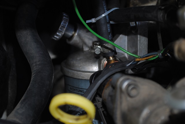

morodirho
morodirho
Inserito il 10/02/2016 alle: 19:57:56
In risposta al messaggio di Ivan1971 del 10/02/2016 alle 15:09:34
devi controllare che a motore fermo il cavetto mantenga tirata la levetta,che  a motore caldo  si deve rilasciare ( controllare che non sia staccato il cavetto elettrico
per il supporto filtro ho usato un supporto in uso sul   fiorino diesel ,che ha incorporato una pompetta che serve per riempire il filtro , comunque si puo' eventualmente interrompere il tubo originale montando una pompetta come quelle in uso sui gommoni , che servono a mandare il combustibile al motore
ps
il vantaggio della modifica che ho fatto  consiste anche nel costo della cartuccia , che costa meno di 10 euro
Ivan1971
Ivan1971
15/03/2015 1112
Inserito il 10/02/2016 alle: 20:35:58
In risposta al messaggio di morodirho del 10/02/2016 alle 19:57:56
devi controllare che a motore fermo il cavetto mantenga tirata la levetta,che  a motore caldo  si deve rilasciare ( controllare che non sia staccato il cavetto elettrico per il supporto filtro ho usato un supporto in uso
sul   fiorino diesel ,che ha incorporato una pompetta che serve per riempire il filtro , comunque si puo' eventualmente interrompere il tubo originale montando una pompetta come quelle in uso sui gommoni , che servono a mandare il combustibile al motore ps il vantaggio della modifica che ho fatto  consiste anche nel costo della cartuccia , che costa meno di 10 euro aliena vitia in oculis habemus, a tergo nostra sunt.
Ottimo grazie, domani verifico e farò sapere.
