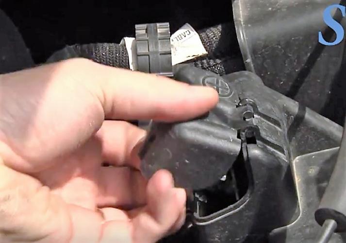

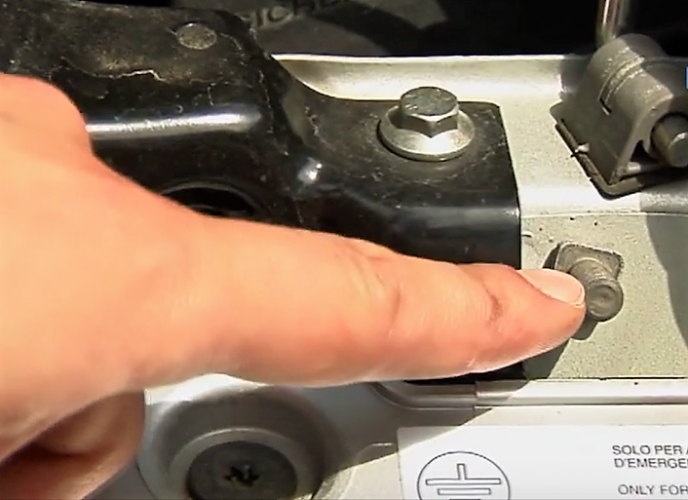

Supponiamo, sgrat sgrat, che non mi parte il Ducato 130 cv allora ho preso i cavi per avviamento da motore esterno e ho visto che per il positivo c'è nel vano motore una piastra collegata alla batteria motore protetta da un coperchio mentre per la massa non ho notato morsetti o altro dove attaccare la pinza del cavo di massa. Grazie per l'aiuto

Certo che se le indicazioni dei manuali istruzioni fossero uguali e anche un filo più precise sarebbe meglio per tutti. Nel frattempo ho verificato la presenza del dado di 13 vicino al fanale sx. Poi è vero che al centro del vano c'è una piastra fi ferro zincato dove è attaccato a penzoloni un cavetto che forse serve per una implementazione di controllo o non so che altro

Quel motore non è del X250, forse del 290.
Sul 250 la messa in moto con i cavi è: (+) dentro al cofano motore lato sx (senso di marcia) protetto da coperchio nero.
(-) filettatura M8 lato sx, vicino al fanale, con tanto di etichetta descrittiva.
Proprio come illustrato da Omnibus.
Ciaowink

Nessun problema, l'ultima foto che hai postato è esattamente quella che trovo sul mio X250 a dimostrazione che la meccanica può essere diversa ma sullo stesso telaio o per meglio dire la soluzione per l'avviamento con la batteria ausiliaria è il medesimo.
Ho aperto il post perché ho ancora su la batteria originari di 12 anni e mi potrebbe abbandonare in qualunque momento e allora ho chiesto lumi nonostante la configurazione del mio mezzo mi sembrasse del tutto chiara. Quattro occhi vedono meglio di due
