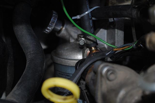

Mi e' stato detto che il problema potrebbe risiedere nel filtro gasolio che tine male e passa aria, e di provare a spurgare l'aria con la pompetta prima di provare l'avviamento.Ma quale pompetta???

L'antifurto blocca il gasolio, piccola perdita prende aria e si svuota il tubo o parte del filtro, quando metti in moto prima si deve riempire l'impianto. La mia ipotesi la potresti valutare così: ci deve essere vicino al filtro un grosso bottone nero sulla pompa C (non sò se tu sai qual'è altrimenti guarda sul libretto) prima di fare l'avviamento, premi ripetutamente quel grosso bottone fino a che non diventa abbastanza duro. a quel punto metti in  moto, se parte subito quello è il problema

Ciao, anche io ho un camper come il tuo e ho il tuo stesso problema (ho pubblicato un quesito ancora in corso e puoi prendere risposte utili anche da li), infatti io lamento la mancanza delle candelette, che a dire degli esperti, su quel motore non necessitano,sostenendo che quel motore parte allo stesso modo sia in inverno che in estate, ma in estate partiva con mezzo giro di chiave, mentre ora a volte arriva ad abbattere la (c'è da dire che la carica dura pochi secondi)  batteria nuova da 100 ah . Una volta partito, poi riparte subito per tutto il giorno. Sul filtro del gasolio, sul mio non c'è la pompetta a mano. Come consigliato proverò a verificare la tenuta del filtro dei tubi.

c'è una prova semplicissima per capire se il filtro gasolio sia il colpevole dell'inconveniente, ed è questa ( se avete un po di manualita')  Prendete una tanica ( 5 lt sono sufficienti) riempitela di gasolio , trovate il  modo di collegare un tubo che esca dalla tanica e finisca al filtro gasolio tenendo la tanica piu' in alto del filtro, in modo che il carburante scenda ''per caduta'',se il difetto sparisce significa che il filtro ( nelle condizioni normali) si svuota .per cui ANDATE da un pompista ( possibilmente vecchio come me) che sapra' cosa fare
il filtro di cui si parla non ha nessuna pompetta per riempirlo, io ho fatto cosi

Ho provato a cercare questo bottone o pompetta, non ho trovato nulla.Perlomeno io non lo vedo, poi non so.Cmq sono inesperto in materia, non saprei manco identificare il filtro
Nel vano motore ho trovato una chiavetta che serve credo a disattivare l'antifurto.Ho provato a disattivarlo, poi caricato batteria e VROOM partito al primo colpo.

vorrei elencare i motivi della difficolta' di avviamento su questi mezzi,poi se volete accettarli ne sono felice ,se invece preferite ascoltare le chiacchere del camperista vicino, fate pure.
1 il filtro gasolio si svuota : possibile causa scarsa tenuta dei raccordi , pompa A.C. che non tiene e conseguente ritorno del combustibile verso il serbatoio e contemporaneo svuotamento del filtro gasolio.
2 possibile mancanza dello sfiato serbatoio ,che a motore in moto non è rilevabile ma che tende a mantenere basso il combustibile nel filtro per cui dopo una sosta ( non necessariamente prolungata) il mezzo non riparte,
3 possibile indurimento del dispositivo di supplemento nella pompa iniezione causa presenza di acqua o altre impurita' nel gasolio che entrando nella pompa iniezione possono causare il danno ,.il difetto si puo' presentare  al primo avviamento oppure ad ogni avviamento nel secondo caso occorre smontare la pompa iniezione.
4 scarsa compressione nei cilindri con conseguente difficolta' avviamento ''SOLO'' a basse temperature ,per controllare la compressione motore recarsi in officina ( pompista) che provvedera' a misurare la compressione( motore freddo , compressione non sotto i 20 bar)
5 batteria insufficiente
Se la compressione è a posto solitamente i difetti sono i primi 2 elencati ,poi come dicevano i ns. antenati: fate vobis wink
