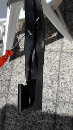

E' arrivato anche sul mio il momento di fare qualche "riparazione>"
Sostituita balestra in composito con fessura per quasi la metà della lunghezza
si sentivano colpi e supportava malamente il peso.
Montata una in acciaio con un terzo del costo originale
e tutto lavora il modo diverso ed ottimale ,
leggermente superiore il peso circa 5/6 kg in più , ma oramai ...
.Cambiato pure l'alternatore che causa diodo difettoso caricava solo 13,9 anzichè 14,4V
con nuovo da 140 A
Percorsi 1000 km in A e D con visite a città e castelli vari ,ottimo molleggio e nessun rumore
dell'avantreno sia su giunti/buche o avvallamenti , e carica batterie a pieno regime.
