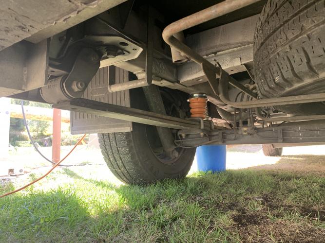

il mio mezzo Burstner argos 532-2 che misura 5,60 mt con passo extracorto presenta un abbassamento della parte posteriore rispetto all’anteriore, inoltre il mezzo presenta un rollio laterale in curva e/o sorpassi di tir abbastanza marcato. Ho sostituito i tamponi da pochissimo e ho in parte attenuato il rimbalzo sui dossi ma i tamponi praticamente toccano le balestre...
premesso che non ho portamoto (cimanca anche quello avrei più sbalzo che passo) e non ho particolari carichi sul posteriori i consigli che ho ricevuto sono 2:
- installare le sospensioni ad aria (bi-top o al-ko)
oppure
- inserire un ulteriore foglio alle balestre facendo ricentinare quelli già presenti..
l’unica mia paura e quella di irrigidire troppo il posteriore e magari fare danni al telaio...
accetto consigli su queste due opzioni o qualche nuova idea...

Avevo il tuo stesso problema di forte sbandamento.
ho risolto definitivamente sostituendo le due sospensioni posteriori con due specifiche per camper, a doppia balza (marca orap).
Ora ho un assetto un po' più duro ma é molto più stabile.

avevo lo stesso tuo problema; il camper un Elnagh Big Marlin; ho risolto, secondo me alla grande, montando un economico kit , questo:
https://www.ebay.it/itm/KIT-4-M...
il balestraio non lo aveva mai visto, lo ha montato con una mancia di 30€ e ne è rimasto favorevolmente colpito. L'assetto del mio mezzo è completamente cambiato. in meglio, facci un pensiero.
