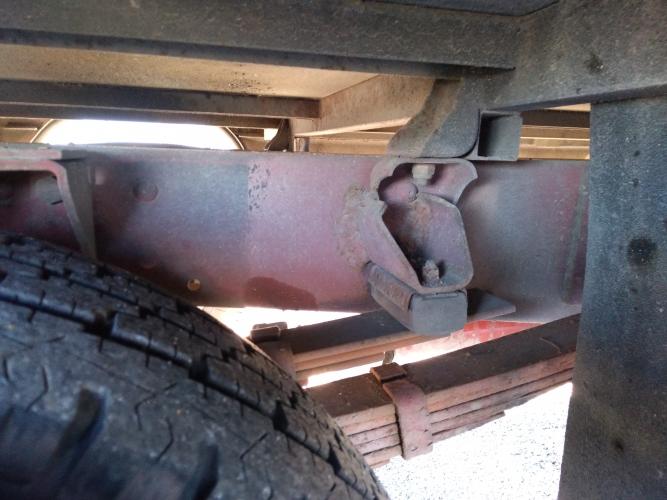

Vengono montati così come in questo caso...
P_20171205_103023(1).jpgx​​​​​​che é un pulmino...soggetto a variazione di carico...
immagina quella staffa saldata sul telaio sempre sotto tensione per il carico, cosa potrebbe fare al quel povero telaio...

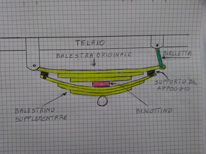

...mi riallaccio al post precedente di come possono essere montati i balestrini supplementari...
1° esempio con il balestrino montato sopra : (per i mezzi con carico variabile)
se il mezzo è scarico solo le balestre originali sono attive con un assetto normale/morbido (es. foto sotto)
...invece con il mezzo carico anche il balestrino entra in azione e con lo scuotimento scarica tutta sua energia sui supporti di appoggio che sono fissi sul telaio, dandogli dei veri propri urti.
un sistema del genere secondo la mia esperienza può andare bene su dei camion con dei telai pesanti, ma non su di un telaio tipo iveco daily...(questo è un mio personale parere basato sulla mia esperienza giusto o sbagliato che sia). es.foto sotto.
e il supporto di appoggio in questo caso è il seguente..(foto sotto)

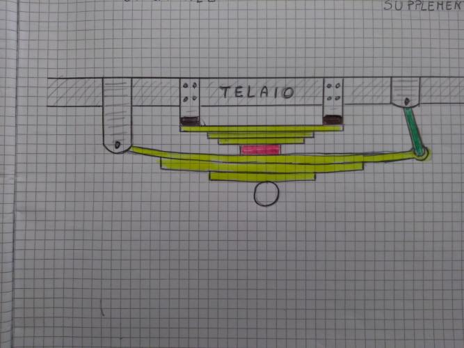

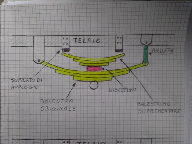

2° esempio con il balestrino montato sotto :
invece per un mezzo sempre sottoposto ad un carico come i nostri mezzi, il balestrino viene montato sotto con il vantaggio che la forze del balestrino si scaricano sulla balestra originale che a sua volta si scarica sulla bielletta/supporto tutto in modo come è stato progettato...(es. foto sotto).

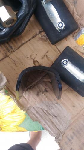

e in questo caso il supporto di appoggio è il seguente...
...viene fissato sul balestrino e non sul telaio tramite bulloni come nel primo esempio...

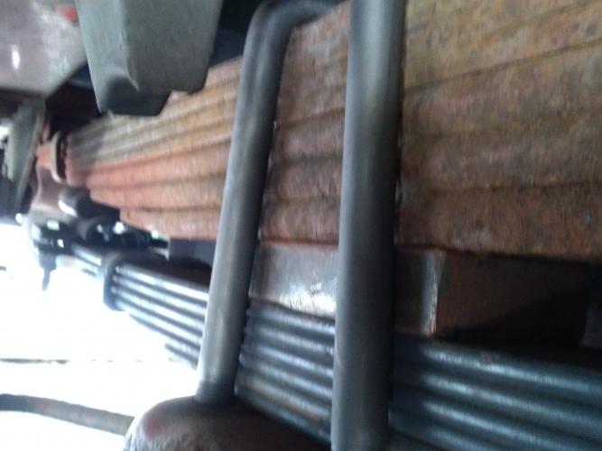

Di nuovo salve a tutti. Torno ora dalla rimessa del camper. Ho misurato lo spessore delle graffe quadre che stringono le balestre, e sono di spessore 14 mm ed i dadi si sposano con la chiave a bussola da 22.
Per mettere gli spessori di cui necessiot dovrei cambiare le graffe quadre con altre lunghe almeno 18 cm per avere anche un minimo di margine x montare un doppio dado x sicurezza.
