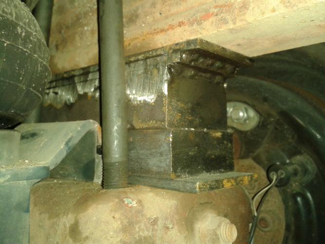

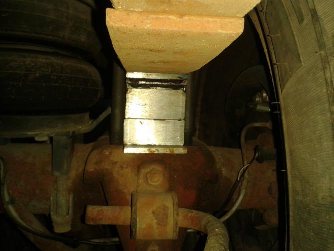

Concordo, smonterei immediatamente quei due piedini, in sosta si mettono due cric a pantografo che fanno lo sesso lavoro, pesano uguale ma non stanno li a rompere le scatole ma si ripongono in un gavone. Oppure vedere se si riesce a montare i piedini in altra posizione molto piu avanti, vicino alla ruota posteriore dove lavorerebbero anche molto meglio.
Ora non tocca piu da nessuna parte.

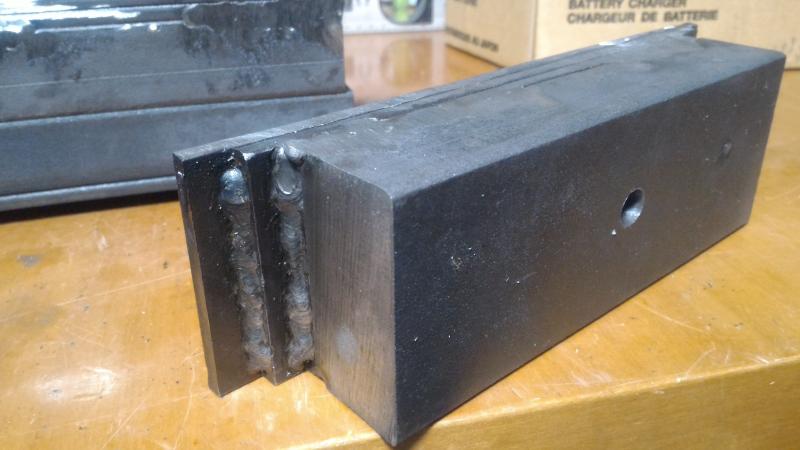

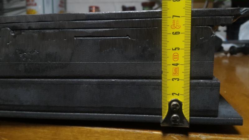

Sono blocchetti di acciaio pieno uniti tra loro previe saldature con le dovute sedi di centraggio x i bulloni delle balestre e centraggio sullasse
P.s. anche con i soffietti gonfiati al massimo non superavo il problema, adesso va tutto benissimo.
