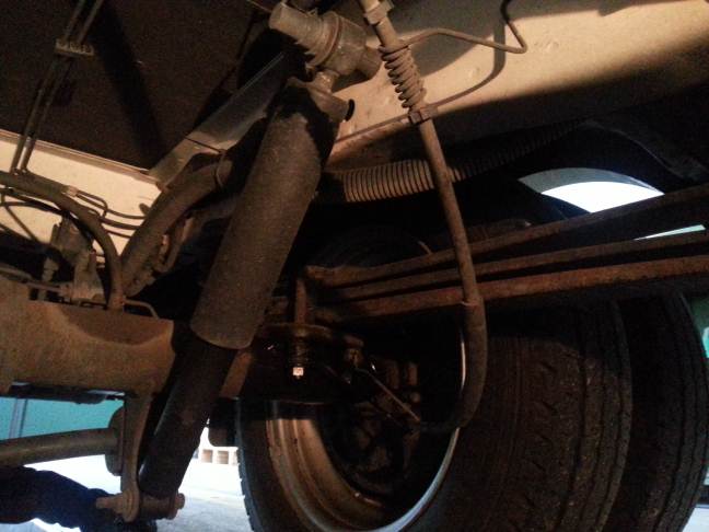

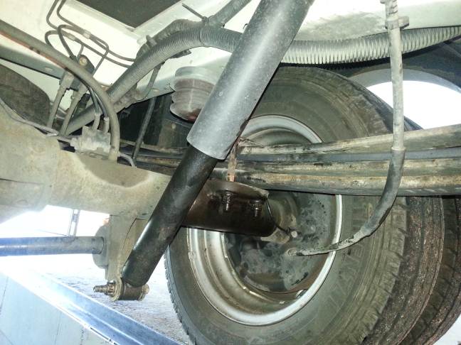

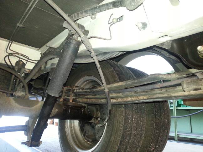

Inserito il 18/05/2015 alle: 19:39:27
Prima della cura
Dopo la cura
ecco fatto peccato che nella prima foto non si veda la distanza dal tampone ma era veramente poca
Mario SP
31/03/2004 20542
Inserito il 18/05/2015 alle: 21:23:23
In risposta al messaggio di gioste2 del 18/05/2015 alle 19:39:27
Prima della cura Dopo la cura ecco fatto peccato che nella prima foto non si veda la distanza dal tampone ma era veramente poca Mario SP
direi un buon lavoro!
