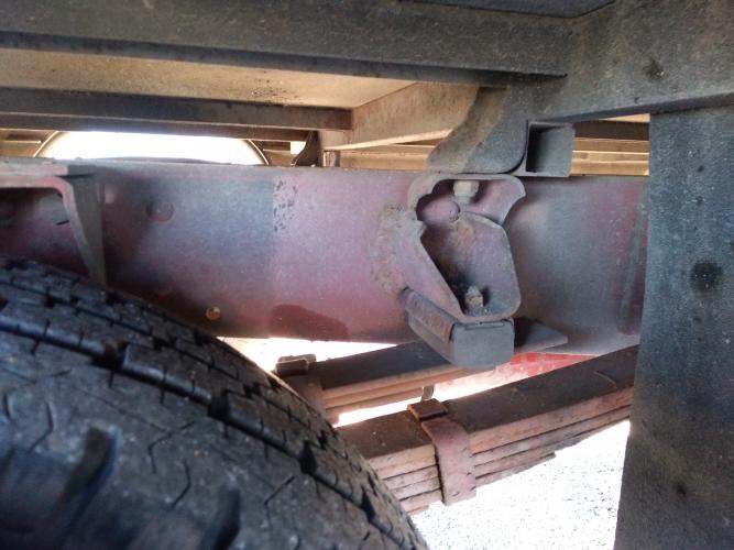

Anche io mi sono accorto che le mie balestre a 6 fogli montare su un Iveco 35/12 classe 98 quindi meccanica ventennale , sono diventate quasi piatte , mi sono messo a girare e informarmi qui nella capitale ma di balestrai veri neanche l’ombra
e per balestrai veri intendo che capiscono al volo il problema e lo risolvano senza tentativi ( tanto pago io ) cercherò di essere breve , chi dice di ricentinare le mie ma non garantisce una durata neanche biennale  , chi dice ricentinarle ma con un foglio nuovo aggiuntivo ma non sa se si irrigidisce troppo , chi dice di questo balestrino ma sotto i camper mai montato insomma nessuno mi rassicura quale lavoro intraprendere per averlo come nuovo ...ahhh uno ha detto “ mettiamoli nuovi “” ,vabè premesso ciò , sentendo anche un aamico  camperista con la mia stessa meccanica e cellula che mi consigliava , come ha fatto lui ,
centinatura totale e foglio nuovo aggiuntivo che sembra la cosa migliore , e quindi sembrava che avessi toccato terra che però la durata non era ventennale ma almeno quinquennale ora leggendo Damasi su  un post che parlava dei suoi  balestrini montati di sotto , mi trovo di nuovo in alto mare ..
saró breve e conciso ... cosa mi consigliate per il
mio fido vecchietto ? Premetto che cambierò anche gli ammortizzatori con degli originali ma rigorosamente rinforzati
attendo fiducioso Vostri consigli

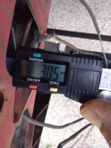

...allora, prima dell'attuale camper, ne avevo uno su base ford transit 125/350,con lo stesso problema, si era  abbassato posteriormente...inizialmente gli ho montato i soffietti ad aria, che ho smontato subito dopo per i problemi che mi creava, che ho spiegato dettagliatamente in un altro post, e gli ho montato un foglio di balestra intermedio per carichi gravosi, ma in quel caso il mezzo aveva originariamente se non erro...solo due fogli di balestre, quindi completamente differente dal daily, che ha un pacco balestre fatto da più fogli...e in quel caso il mezzo con altre modifiche meccaniche da me apportate, sulla frizione, turbina,centralina motore e sensori, sembrava di portare un'autovettura...quindi quando sono salito sull'attuale camper inizialmente mi sono trovato male, non perché il daily non va bene...ma semplicemente perché scendevo da un mezzo che con gli anni con tutte le modifiche apportate, l'avevo portato ad avere un comportamento stradale come un'autovettura...e il primo impatto negativo che ho avuto con il daily é stato quello visivo, che era abbassato posteriormente, ma quello tremendo...il rollio laterale, che a causa del mio lavoro che mi fa avere una guida fluida e veloce...mi stava facendo impazzire! Quindi ho cominciato a documentarmi sul da farsi, partendo con il vantaggio di far parte come responsabile di turno, della nostra officina di automezzi pesanti...ho optato per il montaggio del pacco balestrini di supporto...del tipo che vengono montati sotto la balestra originale, per non causare danni al telaio del mezzo, perché così montati tutte le asperità del fondo stradale scaricano sulla balestra originale... e non sul telaio con spessore di pochi millimetri..
perché il telaio del daily non é quello dei camion con spessori maggiori come questo in foto...
 che é molto più resistente...
 quindi ho risolto il rollio laterale e nello stesso tempo ho rialzato il posteriore del camper di circa 6/7 centimetri...che per me che ci traino un'autovettura é molto fondamentale.
Poi per la centinatura (ma questa é un'opinione personale) devi valutare più punti...
- si riescono ancora a trovate dei veri mastri balestrai di una volta?
- una volta centinati, quanto resistono prima di ritornare al punto di partenza.
- quante ore di lavoro ci vogliono in totale per smontare il pacco balestre dal mezzo, centinatura di circa 12 fogli...e rimontare il tutto...che tradotto ore lavoro in euro, penso un bel po'...
invece personalmente ho speso meno di 200 euro per i balestrini, compreso le modifiche che ho ritenuto essenziali effettuare...( purtroppo sono molto pignolo e perfezionista)...

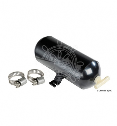

Ho sempre da oltre 20 anni montato i soffietti AlKo su tutti i Daily
Senza problemi anche perchè ho usato inserire ad ogni lato ,uno per ogni soffietto
un bellissimo serbatoio di compensazione da almeno 2 lt.
che rende :
-più morbida la guida
-evita il saltellamento
-non scarica la eventuale "botta" sul telaio in quanto l'aria passa ai sebatoi
che sono collegati con un tubo di sezione almeno 8-10 mm.
Ovvio che con solo il soffietto caricato a 2,5 per sollevare
quando si prendono i giunti all'interno arriverà quasi a 10 bar.
divenemdo come un blocco rigidissimo.
Simili a questo ma derivati da estintori svuotati e raccordati a dovere.immagine(996).png

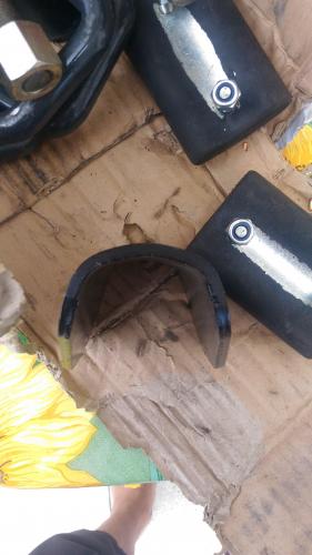

...o con il carico della macchina o senza, l'unica cosa che cambia è l'altezza del retro di un centimetro...ma da quando ho montato il balestrino, non sento nessuna differenza di stabilità e tenuta di strada con o senza auto a traino...e poi ribadisco che non ho più il fastidioso beccheggio laterale che avevo prima, quando affrontavo una qualsiasi curva, in poche parole sembra di portare un pulman!
Il link che hai postato del balestrino in vendita...è dove l'ho comprato io...
la differenza tra il balestrino superiore e quello inferiore sono le staffe...
questo è il supporto staffa del balestrino inferiore...che vanno montate all'estremità del foglio
invece queste staffe sono del balestrino montato nella parte superiore...e si  differienziano dalle precedenti perché vengono bullonate sul telaio...

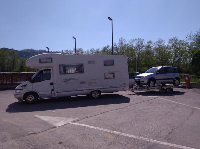

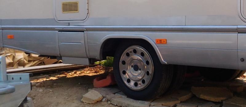

Inserito il 09/02/2019 alle: 14:33:16
In risposta al messaggio di damasi del 09/02/2019 alle 10:56:01

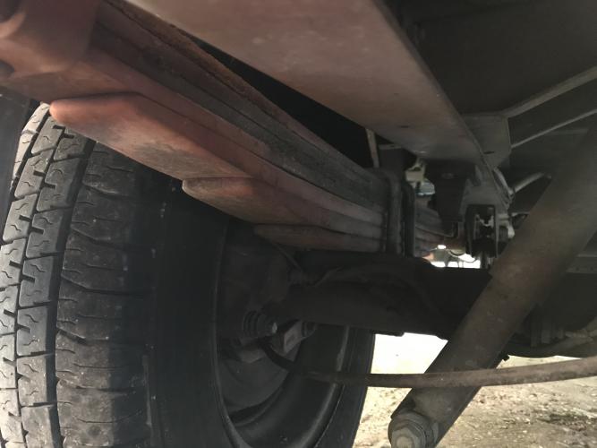

Flavius...riflettendo sul tipo di sospensioni anteriori a barre di torsione fissate sul telaio,  che ha il tuo camper...che é differente dal mio che ha la balestra trasversale sull'anteriore... perché questa differenza
influisce anche sul rollio laterale, che sul modello con balestra si accentua molto di più...quindi se non hai problemi di rollio, puoi mettere semplicemente degli spessori chiamati biscottini sotto le balestre... che ti permette di alzare il posteriore dei centimetri di cui hai bisogno...risparmiando così sia sul ricambio che sulla manodopera... nel mio caso ho dovuto correggere due problemi il rollio e l'altezza che ho risolto con il montaggio necessario dei balestrini...ma nel tuo caso che hai solo il problema dell'altezza, secondo me con uno spessore come già ti ho consigliato dovresti risolvere...poi mettendoci anche gli ammortizzatori nuovi come vuoi fare...risolvi tutto... il mio camper...prima  e dopo... Danilo.
CE471F2F-46C0-4A1D-91E7-A4120E3CB204.jpegsempre grazie
sono foto di repertorio dove c’e Scritto buon giorno
e al rimessaggio quindi scarico ( vedi ruota) la seconda è di qualche anno fa in vacanza ( vedi ruota ) DE79509C-BD41-48CB-A01C-69AC9249CB93.jpeg

sempre grazie  sono foto di repertorio dove c’e Scritto buon giorno  e al rimessaggio quindi scarico ( vedi ruota) la seconda è di qualche anno fa in vacanza ( vedi ruota )
Dalle foto mi sembra che non abbia problemi... personalmente non gli monterei i balestrini,  tuttalpiù per essere proprio pignolo...gli metterei i biscottini di qualche centimetro...ma é tutto da verificare visivamente, perché tramite le foto mi sembra perfetto.
Danilo.
