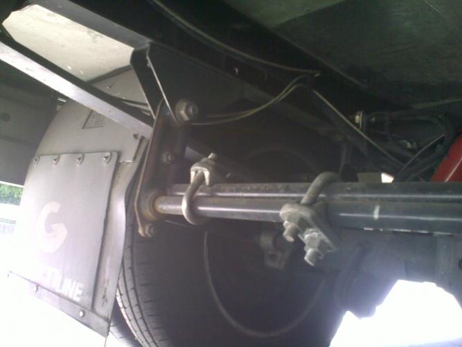

In attesa che ti risponda Enzo ti dico la mia: 2 o 3 anni fa, in una delle domeniche di noia mi venne il trip del proviamo a fare senza. Cioè come sarà mai andare in giro senza la barra anteriore? L'idea era quella di fare
un giro di una 50 km. Detto fatto. Mi stendo sotto e la stacco dalle biellette, di fatto rendendola inerte. Parto e dopo circa 2-3 kilometri comincio a pensare di non stare bene (ho la pressione bassa): tutto ondeggiava ed iniziavo ad avere malessere. Poi, facendo mente locale, mi rendo conto che sto lavorando di braccia come ai vecchi tempi. Il muso non stava fermo neanche a pagarlo (e ho gli ORAP ancora in piena forma). Per farla breve, avrò fatto si e no 8-10 km., son tornato indietro e lo rimessa a posto.
ciao Plinio

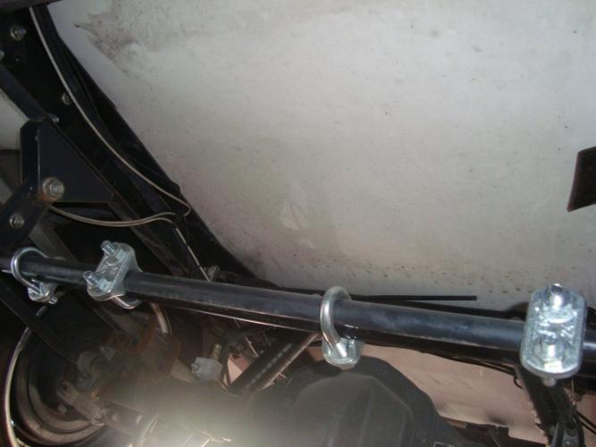

ciao Plinio mi vorrei riallacciare ad un tuo vecchio post riguardo alla tua modifica alla barra antirollio. Avevo letto che hai affiancato una seconda barra antirollio a quella originale posteriore. ho visto il materiale
che hai utilizzato (barra di 75 cm diametro 24mm e dei cavallotti presi in ferramenta) , ma non vedo più la foto del lavoro e non capisco come è stata installata e collegata a quella originale.. Potresti postare una foto o descrivermi di come hai collegato la seconda barra a quella originale, ti ringrazio in anticopo
Domani cerco le foto e le posto.

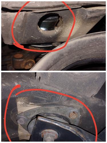

 il parabrezza crepa a mio avviso per due motivi:
1. I tamponi cabina sfondati. I miei 2 anteriori erano a pacco in pratica.  10 anni fuori peso.
 2. Torsioni del telaio non gestite: molti rex non hanno la traversa nel vano motore. Aggiungere un sistema più rigido a rollio sulle sospensioni non aiutava, appunto perché riduceva di un grado il movimento. Sopra torceva e sotto meno...

Ad ogni buon conto metto le foto della barra posteriore; una soluzione così e così che mi fatto capire che ero sulla strada giusta: Poi montai quella del 65 q.li. Questa era in barra tonda acciaio C50. Il diametro non lo ricordo (25?). Poi l'ho regalata.

Purtroppo pure molti Daily-Rex della prima serie sono nati senza traversa... C'è chi sul thread del rexosline lo ha appena preso usato e ci sta correndo dietro!
Ti confermo invece cge il mio ha 4 supporti. I due sfondati si vedono aprendo il cofano e sono all'interno dei montanti originali Iveco.
 mentre gli altri 2 sono posteriori, diciamo sotto i sedili. Ed erano sani.

Non mi riferisco ai supporti della balestra, ma a quelli della cabina. Ne ha due, il che rende l'insieme "vibroso".

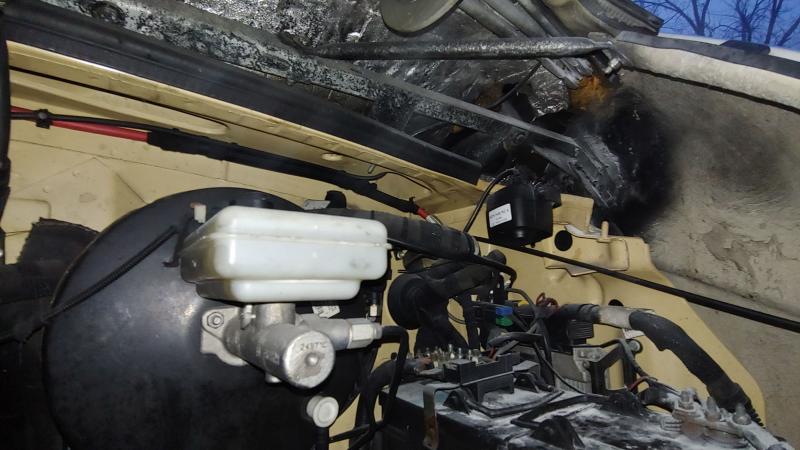

Non mi riferisco ai supporti della balestra, ma a quelli della cabina. Ne ha due, il che rende l'insieme vibroso. Ma spiegami che non capisco: cosa manca in un Daily motorhome all'anteriore? Tutto l'apparato sospensivo è vincolato al telaio. Non capisco.
Parlo dei supporti originali tra telaio e cabina daily. Che la sospendono rispetto ai longheroni
20210109_140526.jpegquello superiore è visibile nel vano motore guardando la tasca nel montante (uno sotto a filtro abitacolo e uno sotto batteria nel daily iv) .
Quello che mancava (che segnalò per primo credo Franco49tn)  sui primi rex era una traversa che collegasse diciamo i duomi e fosse solida con la vetroresina proprio sotto diciamo alla mensola del parabrezza. Senza quella torceva tutto. E quindi montando una balestra trasversale piu rigida, si andava a far torcere ancora di più la scocca. Immagino...

Parlo dei supporti originali tra telaio e cabina daily. Che la sospendono rispetto ai longheroni quello superiore è visibile nel vano motore guardando la tasca nel montante (uno sotto a filtro abitacolo e uno sotto batteria
nel daily iv) . Quello che mancava (che segnalò per primo credo Franco49tn)  sui primi rex era una traversa che collegasse diciamo i duomi e fosse solida con la vetroresina proprio sotto diciamo alla mensola del parabrezza. Senza quella torceva tutto. E quindi montando una balestra trasversale piu rigida, si andava a far torcere ancora di più la scocca. Immagino...
Temo che ti confonda con il Ducato. I duomi del Daily non sono collegati.
Ciò che manca nel Daily è la soluzione che si inventarono dopo aver introdotto quell'avantreno e quella soluzione è la barra.

Inserito il 09/01/2021 alle: 18:29:20
Tipo i duomi.
Ma hai ragione. Sono stato impreciso, il daily non li ha.
 nell'angolo a destra la traversa che arriva sulla vetroresina e poi è collegata alla lamiera della scocca.
