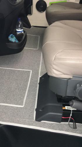

Ciao a tutti, ho riscontrato un problema con la batteria e avrei piacere di sentire cosa ne pensate..
Camper nuovo, acquistato a giugno del 2021, questo fine settimana avevo intenzione di fare un giro e quindi mercoledì l’ho messo sotto corrente. Ieri sera vado per caricare la roba e mi accorgo che il telecomando non funzionava, ho aperto manualmente con la chiave e la batteria del motore era completamente a terra.
A parte il grande dispiacere di non essere potuto partire ora vorrei capire le cause e chiedo a voi se avete mai avuto un problema simile.
Il camper e’ sempre rimessa ti al coperto e mai sotto zero, l’ultima uscita l’ho fatta un mese fa ma comunque anche se non vado via ogni tanto lo collego alla corrente per tenere la batteria carica. Tutte le prese di corrente e lo stereo sono sotto chiave quindi non può essere quello il motivo.
L’unica cosa che ho dovuto fare installare direttamente alla batteria e’ il gps dell’assicurazione ma mi avevano detto che non aveva grandi consumi …
grazie a tutti per le risposte.

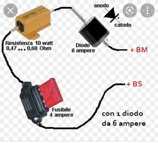

Ecco, io inizierei ad eliminare il parallelatore e installare il diodo+resistenza di M48
Il parallelatore carica la BM solo quando le BS sono cariche al 100%e se tu colleghi il camper poco tempo ogni tanto, non fanno in tempo a caricarsi le BS e  quindi la BM non viene mai caricata

Possibili soluzioni
Il parallelatore non va bene perché è sempre con priorità sulla BS
L’unico che soddisfa le tue esigenze è il famoso diodo/resistenza di Marco
Se hai un pannello dovresti fare in modo che questo sia sempre in funzione, altrimenti le batterie di caricheranno solo quando il camper è attaccato alla 230 volt

Il diodo+resistenza è un ottimo sistema ma, come suggerisce e consiglia la stesso Marco M48, bisogna accertarsi di avere un sistema che tiene carica la BS altrimenti, si corre il rischio di ritrovare oltre la BM anche la BS al di sotto dei 12V.
Una ricarica settimanale sarebbe opportuna ma, anche un salto per un controllo generico di tutto il camper male non fà.

Ecco, io inizierei ad eliminare il parallelatore e installare il diodo+resistenza di M48 Il parallelatore carica la BM solo quando le BS sono cariche al 100%e se tu colleghi il camper poco tempo ogni tanto, non fanno in tempo
a caricarsi le BS e  quindi la BM non viene mai caricata Io tengo il camper al coperto e collegato alla 230v 24h/24h e 7gg/7gg (e ora si scatenerà il putiferio come al solito)
Sono d'accordo, noi in genere si va in campeggio o area attrezzata più che altro per fare CS, qualche volta ci rende comodi, causa parcheggi, fermarsi qualche notte e visitare tranquillamente il luogo, tanti altri però, ci fanno anche diverse settimane e qual'e la prima cosa che fanno all'arrivo e l'ultima prima d'andar via?
