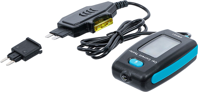

Ho appresso in camper e uso per controlli questo specifico Tester Amperometrico
BGS 63520
Ha direttamente i contatti come i fusibili sia normali che mini
Ho fatto anche un adattatore per quelli grandi MAXI
Mantiene un ulteriore fusibile suo in line adi sicurezza.

Ho appresso in camper e uso per controlli questo specifico Tester Amperometrico BGS 63520 Ha direttamente i contatti come i fusibili sia normali che mini Ho fatto anche un adattatore per quelli grandi MAXI Mantiene un ulteriore fusibile suo in line adi sicurezza.
BELLO...Nel mio bagaglio tecnico un tester come quello mi manca, generalmente ho tester costosi e complicati,( non sono uno sprecone è che mi servono per lavoro) ma spesso le cose semplici sono le migliori, posso chiederti dove lo hai acquistato?.

IL tester è molto delicato
se sbagli si fonde tutto
 Questo Bgs lavora in sicurezza fino a 20 amp.
con il tester è impossibile (forse con qualche grande e costoso ...)
__________________________
Caratteristiche
• è possibile la misura diretta al box dei fusibili di auto e autocarri
• per la misurazione rimuovere il fusibile e collegare la spina del tester
• protezione dei circuiti garantita da un fusibile nel tester
• per fusibili mini e standard   (io mi sono costruito quello per i Maxi )
• per impianti a 12 V e 24 V
• corrente max: 20 Ampere
_______________________________________________________
