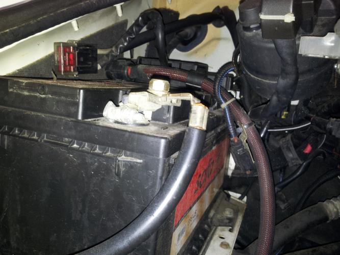

Ci dovrebbe essere un fusibile che porta la 12V alla centralina messo a fianco della batteria motore.(quello rosso nella foto) prova a verificare.
