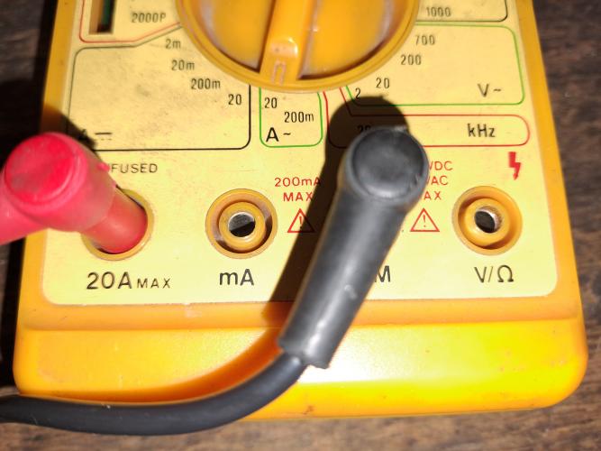

Inserito il 03/05/2023 alle: 11:14:49
In risposta al messaggio di Viaggincamper del 03/05/2023 alle 09:46:20
Grazie Franco se ho ben capito devo usare il tester come se volessi leggere i V della batteria (diciamo che mi segni 12,8 V) Stacco uno dei due poli e con la stessa configurazine (come se volessi leggere i V della batteria) leggerò un valore espresso sempre in V. Quello è il valore di consumo di batteria delle utenze ? PS Salutami le mie 4 cuginette di Trento!!
No.
NOn sono esperto ma l'ho fatto solo una volta, devi settare i puntali in A
E allora riesci vedere quanto assorbe .
Foto veloce
16831052566663892721192805120762.jpgselettore e puntali
comunque aspetta chi può darti conferma.​​​​​
Modificato da speedy13 il 03/05/2023 alle 11:17:07

Inserito il 03/05/2023 alle: 11:39:06
In risposta al messaggio di speedy13 del 03/05/2023 alle 11:14:49
No. NOn sono esperto ma l'ho fatto solo una volta, devi settare i puntali in A  E allora riesci vedere quanto assorbe . Foto veloce selettore e puntali  comunque aspetta chi può darti conferma.​​​​​
Grazie per la tua risposta Speedy
Gianni da Latina
24/01/2008 10512
Inserito il 03/05/2023 alle: 11:39:20
Amperometro (tester) su Ampere
come sotto dice speedy13
O ti fai aiutare da chi lo sa fare
per evitare  o per farlo spiegare bene .

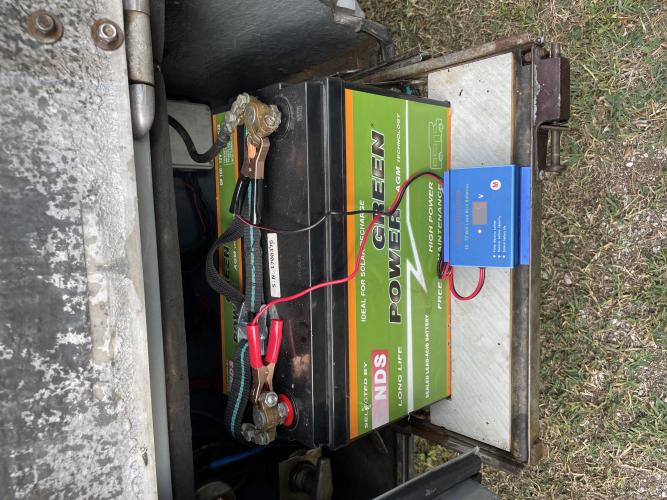

Inserito il 04/05/2023 alle: 09:33:45
In risposta al messaggio di ComiSeriate del 03/05/2023 alle 19:20:11
Io l'ho fatto, sono andato al lago...100km, al momento di tornare...batteria motore morta, ne ho 4/5 per la desolfatazione, ma non li userò più
IMG_6149.jpeg Questa batteria è stata inattiva per 6 anni, il voltaggio era sceso sotto i 10v. Pensavo di averla irrimediabilmente persa. È tornata alla piena efficienza. Forse per la bontà del prodotto, ma anche grazie al contributo del desolfatore collegato in modo permanente. Ne ho 3 che uso a rotazione su dei veicoli che praticamente uso 1 volta l’anno. Le batterie sono ok.

Inserito il 04/05/2023 alle: 12:03:31
In risposta al messaggio di avir993 del 04/05/2023 alle 09:33:45
CIao Avir
quindi pensi che io possa tenere il desolfatore (che tra l'altro è un aggeggio piccolino) costantemente attaccato alla batteria? Anche in viaggio, sosta. Insomma messo sui poli e non toccato più?

Inserito il 04/05/2023 alle: 12:17:03
In risposta al messaggio di Viaggincamper del 04/05/2023 alle 12:03:31
CIao Avir quindi pensi che io possa tenere il desolfatore (che tra l'altro è un aggeggio piccolino) costantemente attaccato alla batteria? Anche in viaggio, sosta. Insomma messo sui poli e non toccato più?
Le istruzioni indicano l’utilizzo permanente. Non ho constatato Controindicazioni.
