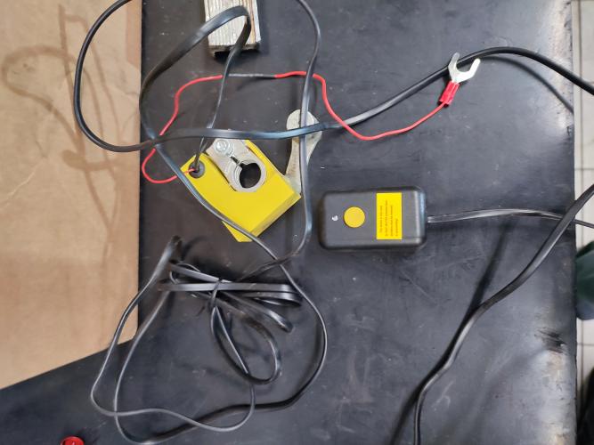

Sicuro che la causa fosse il desolfatore?
Io ne ho usato uno base, ma prima la batteria non aveva niente IMG_20230505_093304.jpg

Poi ti dico, le auto prodotte in Cina arrivano coi desolfatatori quello in foto che o mandato. Quindi servono? Non servono?
Io sulla mia serie 1 e87 che ha l'andata impressa sul polo ho cambiato la batteria nel 2021. La batteria era originale del 2006 eai usato desolfatatori
