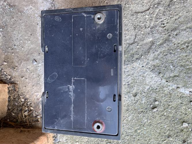

Ci sono saltato dentro anch’io in un problema simile per fortuna o per eccesso di controllo dello stato delle batterie è andata bene che non ho fatto un falò
Ieri ho lasciato il camper fuori sotto un bel sole luminoso e ieri sera batterie agm 2 in parallelo cariche secondo i 2 regolatori dei 2 pannelli FV al 99% con 12,8/12,9 volt.
Stamattina salgo per spostare il mezzo è uno dei 2 regolatori mi fa vedere l’icona dello stato di carica come se fossero scariche e la tensione a 12,2.
Controllo le 2 batterie e quella da 100ah bella e fredda dentro al gavone posteriore mentre l’altra da 80ah nel vano motore calda e in queste condizioni…
Modificato da eolo 58 il 23/09/2022 alle 14:08:15
29/09/2007 2670
Inserito il 23/09/2022 alle: 16:22:13
In risposta al messaggio di eolo 58 del 23/09/2022 alle 14:07:05
Ci sono saltato dentro anch’io in un problema simile per fortuna o per eccesso di controllo dello stato delle batterie è andata bene che non ho fatto un falò  Ieri ho lasciato il camper fuori sotto un bel sole luminoso
e ieri sera batterie agm 2 in parallelo cariche secondo i 2 regolatori dei 2 pannelli FV al 99% con 12,8/12,9 volt. Stamattina salgo per spostare il mezzo è uno dei 2 regolatori mi fa vedere l’icona dello stato di carica come se fossero scariche e la tensione a 12,2. Controllo le 2 batterie e quella da 100ah bella e fredda dentro al gavone posteriore mentre l’altra da 80ah nel vano motore calda e in queste condizioni…
Inoltre la tensione era crollata a 8,6 volt e sicuramente come mi aveva detto parecchi anni fa Marco (M48) averla messa nel vano motore non era la soluzione migliore per gli stress termici che ha subito col calore dello stesso.
Comunque 11/12 anni ha resistito, per info era una FIAMM Fg 28009 80ah AGM
15/06/2018 11024
Inserito il 23/09/2022 alle: 20:09:11
In risposta al messaggio di anasta del 22/09/2022 alle 10:31:02
Il positivo e il negativo dell’inverter sono collegati ai relativi poli sulla batteria 1 Se l' inverter è sempre collegato alla bs1 i suoi condensatori sono sufficienti a causare una bella scintilla.... Andrea
Ecco e anche un regolatore solare MPPt se non sbaglio...
15/06/2018 11024
Inserito il 23/09/2022 alle: 20:14:36
In risposta al messaggio di Laikone del 23/09/2022 alle 08:31:04
ammesso tu non abbia invertito le polarità, cosa che escluderei... ciò che è accaduto può essere normale. Se nessuna delle due batterie erano collegate è altrettanto normale che al collegamento della prima tutto venga
alimentato generando anche una bella scintilla, perchè l'inverter certamente la va a creare, così come tutto l'impianto del mezzo; questi due assorbimenti vanno a generare appunto la scintilla che hai visto. Bisognerebbe avere uno staccabatterie nll'impianto in modo tale da disconnettere il più possibile le utenze.
Esattamente quello che ho scritto io..
secondo me uno staccabatterie dovrebbe essere presente su tutti i mezzi..così come un interruttore sui pannelli. Per lavori di manutenzione.
Anche in caso di errore come batterie a diversa tensione, utenze accese per sbaglio etc... meglio che la scintilla avvenga in uno staccabatterie isolato e che crea un buon contatto subito... piuttosto che mentre uno avvicina la mano tremolante col capicorda sfiorando il morsetto batteria.
15/06/2018 11024
Inserito il 23/09/2022 alle: 20:18:31
Non ho capito poi il problema e la relazione con quello della discussione...
praticamente avevi una batteria che ti è andata con uno o più elementi in corto durante la notte?
Le.2 batterie con i 2 regolatori, erano sempre in parallelo? Essendo una da 80 e una da 100, erano di stessa tipologia costruttiva?
Es 2 gel solari, 2 agm solari ,2 agm ibride , 2 avviamento etc etc...
29/09/2007 2670
Inserito il 23/09/2022 alle: 20:55:27
In risposta al messaggio di Hunter85 del 23/09/2022 alle 20:18:31
Non ho capito poi il problema e la relazione con quello della discussione... praticamente avevi una batteria che ti è andata con uno o più elementi in corto durante la notte? Le.2 batterie con i 2 regolatori, erano sempre
in parallelo? Essendo una da 80 e una da 100, erano di stessa tipologia costruttiva? Es 2 gel solari, 2 agm solari ,2 agm ibride , 2 avviamento etc etc...
Stessa marca FIAMM Agm entrambe con 6/7 mesi di differenza di vita collegate in parallelo tra loro, mentre i 2 regolatori Mppt collegati singolarmente a una batteria quella nel gavone posteriore che era in parallelo con quella nel vano motore come già detto
15/06/2018 11024
Inserito il 23/09/2022 alle: 21:05:20
In risposta al messaggio di eolo 58 del 23/09/2022 alle 20:55:27
Ah ok.
Vedo 2 o 3 problemi con un installazione del genere.
Una distanza enorme tra le 2 batterie..
I caricatori (almeno quelli solari) molto più vicini a una sola.  Ad alta corrente la più lontana ha una tensione molto più bassa di carica a meno non hai i cavi del parallelo da 35mmq.
Forti differenze di temperatura tra quella nel motore è quella nel gavone.. specialmente in inverno. O sovraccarichi la fredda o sottovarichi la calda .
Non dico sia la causa del problema ma sicuramente è un installazione totalmente sconsigliata un parallelo a quella distanza e diversità di ambienti.
Se vedi le raccomandazioni fiamm per un banco parallelo c'è da mettersi le mani nei capelli.
Dicono di usare piastre o cavi cortissimi di stessa sezione e lunghezza e di avere un cablaggio perfettamente simmetrico tra le batterie per CARICATORI e utenze.
Significa per esempio il positivo prendere il positivo sulla prima e il negativo dalla seconda.
E dicono di prendere la temperatura per compensare la tensione di carica in mezzo al banco. Facendo riferimento a un banco nello stesso identico ambiente surprise.
Ora questo è maniacale..ma la tua situazione sembra opposta.
Io ho cercato di fare il cablaggio simmetrico e con sezione generosa e soprattutto ambiente a identica temperatura. Pur avendo una agm da 110ah in parallelo con una da 68ah. Ininfluente visto che le batterie sono stesso tipo e hanno identica resistenza interna per capacità.
In che condizioni di carica tenevi le batterie tutti i GG? Quanto ha quella che è morta?
