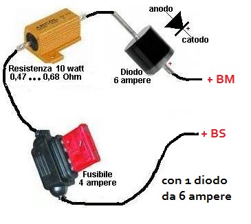

Normalmente il parallelatore commuta verso la BM al momento che le BS sono cariche e ritorna a caricare le BS quando quest’ultime scendono di 0,7 volt (a seconda dei parallelatori)
Avendo aggiunto una BS in più é possibile che non riescono mai a caricarsi del tutto e il parallelatore non commuta sulla BM oppure passa nuovamente a caricare le BS dopo poco tempo non permettendo alla BM di caricare.
il circuitino diodo-resistenza del mitico M48 (che ho messo anche io) invece si attiva a caricare la BM quando la differenza di tensione tra BM e BS é di 0,7 volt, praticamente, nel tuo caso, mette in parallelo tutte e tre.
La centralina del KREOS serie 7000 e 8000 ha questa funzione ma non ho mai capito se si attiva a centralina spenta o accesa,  forse c’é anche nella tua

Normalmente il parallelatore commuta verso la BM al momento che le BS sono cariche e ritorna a caricare le BS quando quest’ultime scendono di 0,7 volt (a seconda dei parallelatori) Avendo aggiunto una BS in più é possibile
che non riescono mai a caricarsi del tutto e il parallelatore non commuta sulla BM oppure passa nuovamente a caricare le BS dopo poco tempo non permettendo alla BM di caricare. il circuitino diodo-resistenza del mitico M48 (che ho messo anche io) invece si attiva a caricare la BM quando la differenza di tensione tra BM e BS é di 0,7 volt, praticamente, nel tuo caso, mette in parallelo tutte e tre. La centralina del KREOS serie 7000 e 8000 ha questa funzione ma non ho mai capito se si attiva a centralina spenta o accesa,  forse c’é anche nella tua
Se la centralina è la Pc320_CA della CBE la funzione è elettronica, quindi funziona solo a centralina accesa, nessun dubbio.
Io ho un Ecovip del 2015.
Se volessi un sistema a prescindere dalla centralina, ecco che ti hanno già "postato" lo schema per cui ti manterrebbe la BM a circa 0,7V sotto le BS.

Hai la mia stessa configurazione di fino a circa tre anni fa: due batterie AGM da 100Ah cad, batteria motore da 100Ah, pannello fotovoltaico da 100w. Dopo la brutta sorpresa che hai esattamente vissuto anche tu con quei cosi che dovrebbero mantenere carica la batteria motore, son passato al diodo più resistenza. Quei cosi automatici funzionano bene se a caricare la batteria servizi è qualcosa di costante, tipo il caricabatterie o l'Efoy: col pannello fotovoltaico possono andar bene d'estate ma già con la mezza stagione soffrono ed in inverno pieno vanno in letargo lasciando la batteria motore al suo destino. Da circa tre anni ho installato un altro pannello non tanto per mantenere carica anche la batteria col diodo più resistenza, ma per far fronte alle necessità della batteria per la pedalata assistita.
Il mio suggerimento è di ricorrere al diodo più resistenza: caricare a parte la batteria motore... e quando lo fai, tutte le settimane? Hai antifurto, radio e centralina della meccanica in stand-by. Molti, quasi tutti pensano che la centralina della meccanica sia spenta, invece così non è. Ed anche questo l'ho provato sulla mia pelle.

cosi che dovrebbero mantenere carica la batteria motore, son passato al diodo più resistenza. Quei cosi automatici funzionano bene se a caricare la batteria servizi è qualcosa di costante, tipo il caricabatterie o l'Efoy: col pannello fotovoltaico possono andar bene d'estate ma già con la mezza stagione soffrono ed in inverno pieno vanno in letargo lasciando la batteria motore al suo destino. Da circa tre anni ho installato un altro pannello non tanto per mantenere carica anche la batteria col diodo più resistenza, ma per far fronte alle necessità della batteria per la pedalata assistita. Il mio suggerimento è di ricorrere al diodo più resistenza: caricare a parte la batteria motore... e quando lo fai, tutte le settimane? Hai antifurto, radio e centralina della meccanica in stand-by. Molti, quasi tutti pensano che la centralina della meccanica sia spenta, invece così non è. Ed anche questo l'ho provato sulla mia pelle. Giovanni
No. Non tutte le settimane. Io pensavo di caricarla e poi staccarla e quindi ricaricarla, a questo punto mi sembra di aver capito con caricatore esterno, diciamo una volta al mese. Lasciando invece che il pannello faccia il suo lavoro sulla BS. Non può andare bene così?
Magari poi un altro pannello lo metterei anche per altri motivi (energia maggiore) Mi sembra concettualmente più appropriato avere due pannelli con due batterie.
A quel punto dovrei mettere quindi anche diodo più resistenza? Ma esattamente che funzioni svolgono?

- Se lo metti nella stessa configurazione di quello attuale (ovviamente pannello + regolatore) di fatto aumenti l’energia verso le due BS ma non sei certo che si caricano del tutto, se si mantengono o altro, quindi potresti essere nella stessa situazione
- Se lo metti a far caricare solo la BM è un po’ sprecato
-Se invece metti il circuitino di Marco (costa pochissimo) sono certo che risolvi, il problema maggiore è passare il filo.
Con quello che costano i pannelli adesso invece di metterne uno in più prenderei un Panasonic da 255 wp e ovviamente un regolatore MPPT
p.s; Questo senza nemmeno una saldatura
