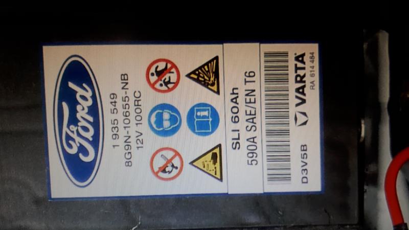

Salve, ho un sb 678 su ford transit 2.4 del 2010. Monta due batterie sotto il sedile guidatore, una per l'avviamento ed una per i servizi della cabina.
Qualcuno può dirmi le caratteristiche (Ampere e Ampere ora) delle batterie originali?

Fantastico. Purtroppo però non riesco a leggere, quando ingrandisco l'immagine sgrana. Potresti scrivermi i dati così le cerco ?
Grazie!!

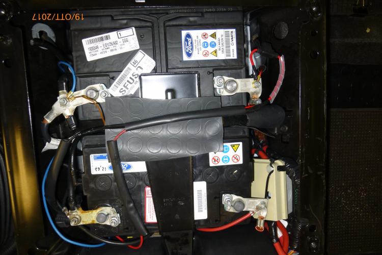

Puoi confermarmi che l'altra è uguale?

È la stessa. Ho fotografato il particolare e lo ho postato. Puoi vedere a destra  un pezzettino di cavetto rosso che nella prima é visibile complero.

Mi sei stato davvero utile, grazie mille. L'ultima volta avevo fatto cambiare la batteria servizi, ma mi ha sempre dato problemi. Voglio ripristinare la configurazione originale che andava benissimo. L'unico risparmio, oltre al fai da te, sarà cercare batterie con caratteristiche uguali ma non marcate ford, anche se su Internet batterie 60ah e 590a non ne ho viste per ora. Comunque grazie ancora

Scusami forse mi sono spiegato male mi era venuto il dubbio che le batterie fossero diverse.
Mi confermi che sono due batterie uguali?

Le due batterie sono uguali, una é la originale, l'altra la ho sostituita da ford perché l'antifurto la aveva scaricata e non ho voluto correre rischi che mi piantasse in asso in viaggio.
accorto a non prenderla originale perche sono più basse di quelle normalmente in commercio che non entrano sotto il sedile: esperienza personale.
