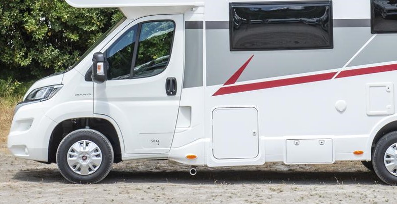

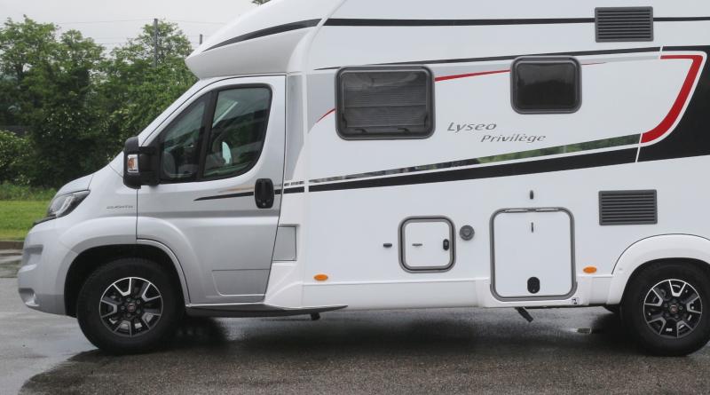

Inserito il 23/01/2022 alle: 10:42:26
Anch'io non vedo un telaio Al-ko.
Tuttavia è molto basso e provo a confrontarlo con il mio attuale che è un telaio Fiat ribassato e passo 4.035 mt.
Il tuo potrebbe essere questo:
I mio attuale questo:
A parte le mie ruote da 16" che comportano circa 2,5 cm di altezza da terra in più mi sembra ci sia stata una modifica fatta dall'uno o dall'altro in modo da alzare la distanza.
Anche la bandella inferiore è più importante della mia e quindi è tutto più basso.
Nel mio caso è più basso il tubo di scarico delle grigie ma, anche con questo, non ho mai toccato.
Credo che una soluzione non dovrebbe essere difficile da trovare, senti comunque il concessionario.
