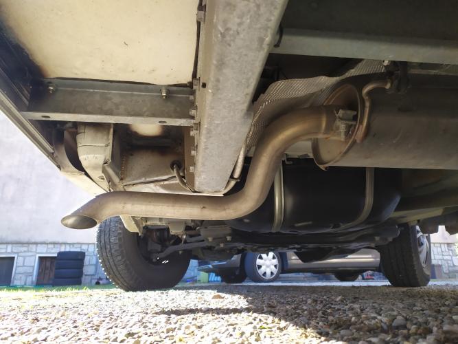

Comunque alko o non alko, telaio ribassato la marmitta sta bassa e tocca :( li mortacci della rimor
La taglio faccio una L, foro tutto il camper e salgo al tetto :) modello treno e poi posso andar pure nella palude
Mia moglie che ha più memoria del sottoscritto ricorda pianale ribassato e sospensioni alko al posteriore. Non sa che siano ma se lo ricorda lei mi fido sulla parola
Superato l'inghippo del tipo di telaio, resta che tocca, guardavo le molle aftermarket ma guadagno 3 cm, tanto vale che aspetto il cambio gomme e mi metto i cerchi tamarri da 16 nad, sicuramente meno sbattimenti a livello di officina per quanto possa far il lavoro con la manodopera a costo quasi zero

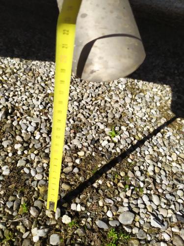

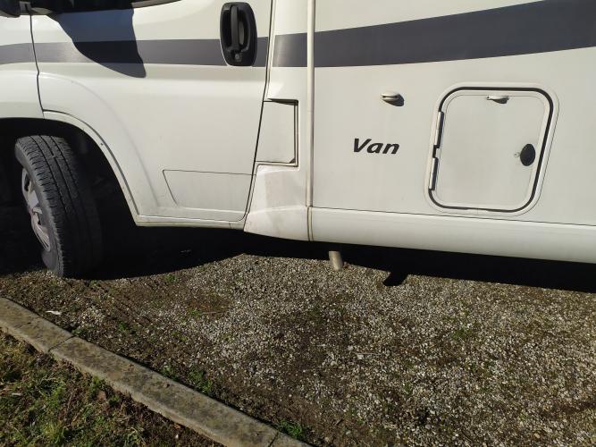

Inserito il 02/02/2022 alle: 15:36:03
Arrivo con un po' di ritardo .. ma prima il camper era sotto il portico, poco fotografabile.
Ecco il terminale della marmitta
L'altezza è di poco più di 18 cm
Si era impuntato contro un marciapiede piuttosto alto, praticamente da fermo, e nel ripartire aveva ruotato rispetto all'inserzione nella marmitta, abbassandosi di più. Allentando la fascetta, è stato fatto ruotare tornando alla posizione precedente.
Modificato da Armando il 02/02/2022 alle 15:38:52

Inserito il 02/02/2022 alle: 15:44:53
In risposta al messaggio di Armando del 02/02/2022 alle 15:36:03
Arrivo con un po' di ritardo .. ma prima il camper era sotto il portico, poco fotografabile. Ecco il terminale della marmitta L'altezza è di poco più di 18 cm Si era impuntato contro un marciapiede piuttosto alto,
per aver 18 cm devo cambiar camper :D
Venerdì lo metto sul ponte e cerco di capire come girare il tubo e recuperare luce
