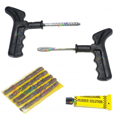

Si cerca l'eventuale corpo estraneo che ha causato la foratura, si estrae, si dà una passatina nel foro con il primo attrezzo (che rende ruvido il bordo del foro), si prende una strisciolina di gomma, la si passa nella cruna del secondo attrezzo, si bagna ben bene di adesivo, si inserisce l'attrezzo nel buco fino in fondo, si estrae lentamente. Quando la punta metallica è uscita (parte della striscia di gomma è ancora dentro) si torce l'attrezzo a fare due-tre giri, e si aspetta qualche minuto che la colla faccia presa. Si rigonfia col compressore e se tutto è andato bene si può ripartire come se nulla fosse successo (l'eccesso di striscia che sporge si rifila lasciando qualche mm).
Kit che costa come una bomboletta. Può valer la pena allenarsi su un vecchio pneumatico + cerchio...

Concordo con l'amico Dash, il kit riparagomme funziona egregiamente, l'ho provato sull'auto, facile da usare se si individua il foro, io avevo una vite conficcata ed ho riparato la gomma senza smontarla, la riparazione è definitiva, il kit l'ho acquistato in un negozio cinese a pochi euro..ovviamente ne porto uno nel camper insieme alla ruota di scorta. Un saluto Enzo

dietro un compressorino) sono quei kit riparagomme che vengono usati anche dai gommisti per tappare i buchi (anche con essi devi avere un compressorino per rigonfiare): La ruota va comunque smontata dal camper. Si cerca l'eventuale corpo estraneo che ha causato la foratura, si estrae, si dà una passatina nel foro con il primo attrezzo (che rende ruvido il bordo del foro), si prende una strisciolina di gomma, la si passa nella cruna del secondo attrezzo, si bagna ben bene di adesivo, si inserisce l'attrezzo nel buco fino in fondo, si estrae lentamente. Quando la punta metallica è uscita (parte della striscia di gomma è ancora dentro) si torce l'attrezzo a fare due-tre giri, e si aspetta qualche minuto che la colla faccia presa. Si rigonfia col compressore e se tutto è andato bene si può ripartire come se nulla fosse successo (l'eccesso di striscia che sporge si rifila lasciando qualche mm). Kit che costa come una bomboletta. Può valer la pena allenarsi su un vecchio pneumatico + cerchio... Ciao da Dash
Smontata se è una posteriore, anteriore sterzi cerchi chiodo o vite, solitamente è quello, l'altro ieri abbiamo trovato quello che restava di una chiave, allarghi il foro e via, se metti un pochino di mastice fa anche da lubrificante e fai meno fatica, ad inserire la strisciolina. Se sei particolarmente robusto a volte riesci a metterla anche al posteriore senza smontare nulla, certo che se è l'interna di un gemellato, devi smontare e basta. Comunque solo su piccoli fori e assolutamente non mettere sul fianco, non servirebbe a nulla.

da lubrificante e fai meno fatica, ad inserire la strisciolina. Se sei particolarmente robusto a volte riesci a metterla anche al posteriore senza smontare nulla, certo che se è l'interna di un gemellato, devi smontare e basta. Comunque solo su piccoli fori e assolutamente non mettere sul fianco, non servirebbe a nulla. Questo sistema è nato quando hanno tolto le camera d'aria.
Sull'auto, soprattutto all'anteriore, nella maggioranza dei casi non c'è bisogno né di alzare né di smontare.
L'anteriore, soprattutto sul camper l'alzerei comunque, sterzare o camminare con 800 Kg su uno pneumatico sgonfio non gli fa bene di sicuro. Poi così è più facile ruotare la ruota alla ricerca del chiodo. Se ti dice bene, non c'è neanche bisogno di smontare.
In conclusione, direi che le cose importanti da avere dietro sono:
  • (Più importante di tutte) Se c'è posto e non ci sono problemi di pesi, una ruota di scorta
  • Un corredo serio per smontare i dadi e alzare il camper (e saperlo fare avendo provato a casa)
  • Un compressore, se possibile con la doppia funzione gonfiaggio e riparazione
  • Un kit riparagomme (di quelli con le striscioline)
  • (meno importante di tutte) la bombolina
Da qualche parte in questa lista infilerei anche un'assicurazione con soccorso stradale che preveda l'assistenza in caso di foratura, e la metterei abbastanza in alto se non c'è in camper una ruota completa.
