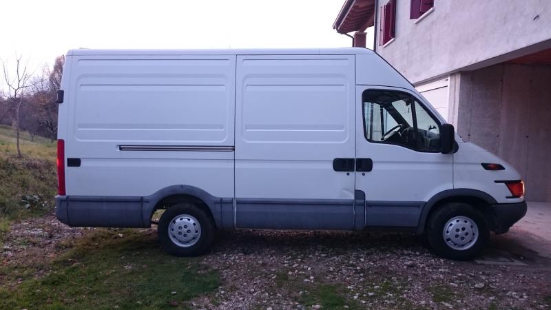

Il mezzo comunque è questo (foto sotto), apparte il sedile di guida leggermente rovinato su un bordo, una tempestata bella forte davanti e nel lato guida e la vernice che si sfoglia le condizioni sono discrete e comunque come vedete non ha il conta ore perchè non ha la presa di forza sul cambio.
