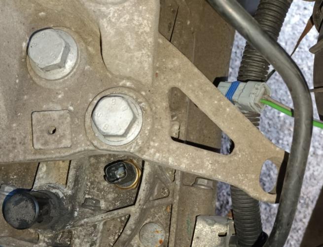

Buongiorno a tutti, ho un camper su ducato X250 2.3 130, ho un problema con la luce della retromarcia che fa partire anche la retrocamera, alcune volte si accende ed altre no, ho letto che probabilmente può essere il bulbo della retromarcia, ho trovato numerosi tutorial sul ducato x244 ma nessuno sul x250, qualcuno puo aiutarmi a localizzarlo? Magari con una foto del cofano. Grazie

Buon pomeriggio
sul  cambio c'è un interruttore con una Spina non si può sbagliare.

Bisogna smontare qualcosa?quale chiave tubolare ci va?Grazie

Non vorrei confondermi tra il 2.8 e il 2.3 6 marcie se non sbaglio sta sulla parte alta del blocco cambio,
se non mi sto sbagliando si vede abbastanza bene guardando a lato del filtro dell'aria, credo di non ricordare male e serve una  bussola del 21 o 22

quando metti la retro, sono entrambi spenti?
hai scritto che ogni tanto non si accende la camera, ma le luci retro in questo caso sono accese o spente?
se sono spente può essere l’interruttore o il contatto, se sono accese è il collegamento della alimentazione della camera

quando metti la retro, sono entrambi spenti? hai scritto che ogni tanto non si accende la camera, ma le luci retro in questo caso sono accese o spente? se sono spente può essere l’interruttore o il contatto, se sono accese è il collegamento della alimentazione della camera
Si si entrambe spente.
A questo punto dovrebbe proprio essere l'interruttore.

Ciao a tutti, ancora grazie,  son riuscito, pubblicherò 2 foto x far capire agli ignoranti come me, cosa farewink
