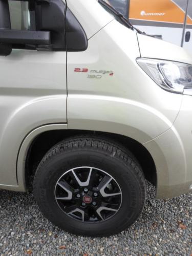

Buongiorno,
pongo una domanda a chi potrà ripondermi:
ho il camper su Ducato Light dotato di ruote originali in lega da 16" e mi sono dotato di ruota di scorta prendendo cerchio e pneumatico nuove.
Ora mi è venuto il dubbio che gli attuali bulloni di fissaggio per i cerchi in lega non siano adatti a tenere bloccati quelli in acciaio.
Qualcuno sa darmi un risposta corretta?
Ringrazio chi mi aiuterà.

La tranquillità la hai confrontando un tuo bullone con uno montato con i cerchi in ferro non solo la sua lunghezza sopratutto anche la conicità
