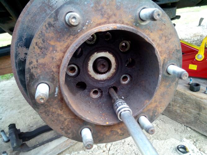

Grazie per questa seguenza fotografica molto esplicativa,però siccome sono un po’ duro nella seconda foto cosa hai inserito per staccare il mozzo dal disco,quel passaggio li non l’ho capito tanto bene comunque sei un grande

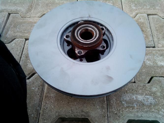

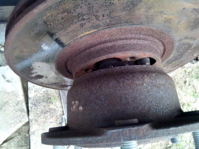

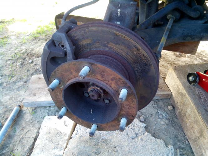

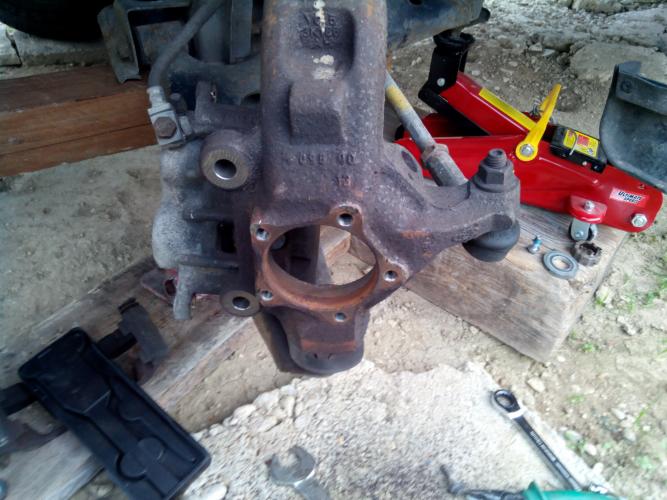

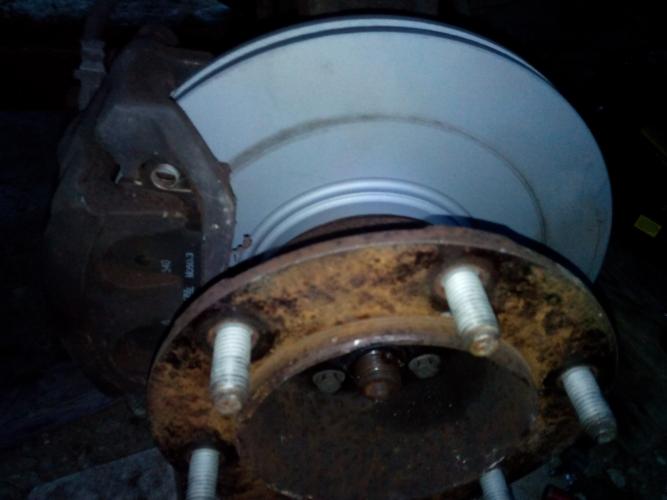

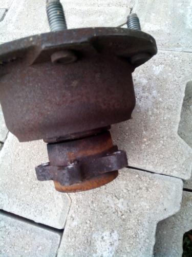

1) allora... come primo passo devi allentare questi bulloni che se ricordo bene sono da 13... (uniscono il mozzo ai dischi)

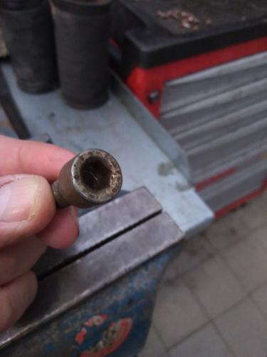

2) poi devi svitare completamente i 5 bulloni come questi
Che si trovano qui dentro (devi far girare un po il disco per vederli)

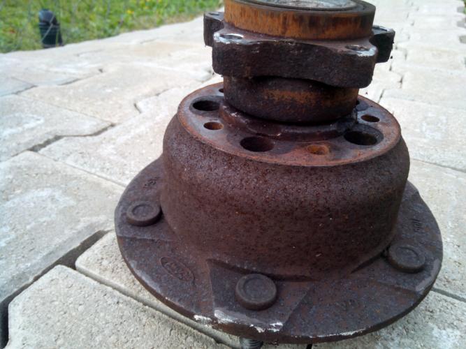

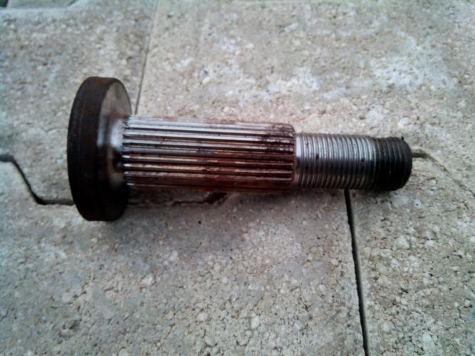

uniscono il gruppo perno mozzetto cuscinetto con il fuso a snodo che è questo..
erroneamente ho messo la foto del perno smontato
che tu non devi smontare... si smonta solo nel caso si debba sostituire il cuscinetto del mozzo ruota...

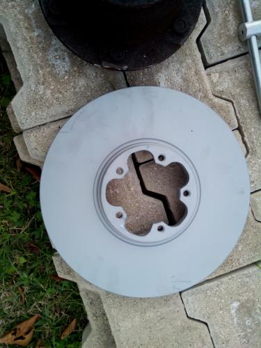

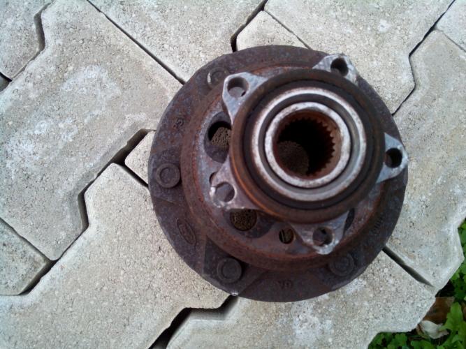

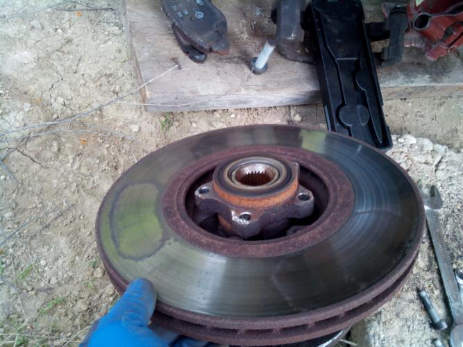

3) una volta che hai tirato giù tutto il gruppo mozzo ruota, finisci di svitare i 5 bulloni con testa 13 che avevi allentato inizialmente... Così facendo avrai il distacco del disco freno
4) una volta distaccato il disco basta ruotarlo di qualche centimetro per farlo uscire dal gruppo perno mozzo cuscinetto...
un saluto e buon lavoro.
