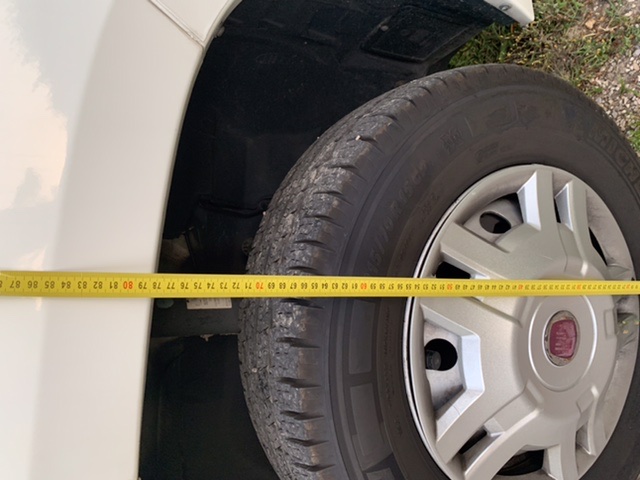

Posso sbagliare ma non mi pare che 78/79 cm siano da sospensione a tampone, mi pare di aver raggiunto quelle quote con le molle maggiorate, oggi con gli oma ( 25 mm più lunghi) e molla originale sono quasi a 78.

No, la misura che avevo preso e come in fotoA5B8629F-6A34-45EB-B9F3-48868B58EADF.jpeg

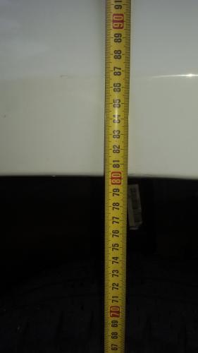

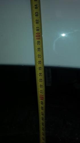

Non ne dubito, intendevo dire che nonostante i 75 della foto viaggiavo ancora abbastanza bene, andava in tampone solo in casi estremi.
altezza%20ante%20modifica.jpg .
Se hai guadagnato 3 cm vai a 82, forse un po troppo, ma in sostanza non direi che le tue vecchie molle fossero a tampone.wink

Non saprei cosa dire, non essendo in grado di valutarlo personalmente mi sono fidato di quanto consigliato da un professionista che verificando dice di essere praticamente a tampone. Non credo mirasse anche a cambiarmi le molle, visto che la spesa maggiore era sugli ammortizzatori, confido sempre della professionalità e correttezza anche se è vero che non sempre è così.
Alzandosi davanti  di quei 3 cm potrebbe creare problemi ?
