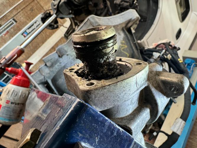

A proposito Wibos, ho una certa curiosità di vedere la morchia che bloccava il tuo cambio :D

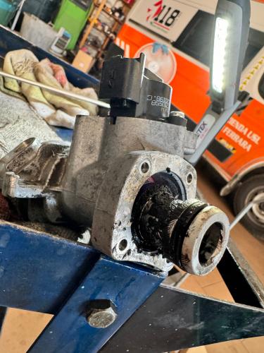

Eccoti accontentato!
IMG_4985_Original.jpegIMG_4984_Original(1).jpegIMG_4983_Original(1).jpegIMG_4982_Original(1).jpeg

Ma è una cosa oscena! E' una violenza inaudita su un essere indifeso! Chiamo la protezione motori!
Sembra un oring fuso e spappolato, per me quella storia rimane un mistero.
Non ho piu provato a mescoalre dot4 e dextron3 per vedere se fanno qualche giochetto del genere..mi dimentico sempre!

Ma è una cosa oscena! E' una violenza inaudita su un essere indifeso! Chiamo la protezione motori! Sembra un oring fuso e spappolato, per me quella storia rimane un mistero. Non ho piu provato a mescoalre dot4 e dextron3 per vedere se fanno qualche giochetto del genere..mi dimentico sempre!
A me ha dato l’impressione di gomma sciolta. Al tatto era molto consistente e quando mi sono lavato le mani il nero ha fatto fatica a sciogliersi…….tipo catrame…..mah….

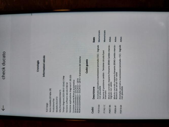

Ciao Frank Blue, alla ricerca di aiuto, dopo che la malefica spia "marcia non disponibile" e il comfortmatic mi hanno quasi rovinato le ferie, ho letto il tuo interessantissimo thread . La faccio breve quando si è presentato il problema ho rilevato con obd e confermati dal check del meccanico tre codici (diversi dai tuoi) P0857-86 - P0856-81 - P2919-64 . Prima di rientrare mi dava anche il P1742-1C che ora risulta "memorizzato". Per rientrare da Tarvisio alla Sardegna (via Livorno) non ho fatto niente solo diverse accensioni fin quando non entrava la 1a e poi una volta inserito  "auto", possibilmente cercando di evitare la retro che è l'unica che faceva casino (tipo grattata), andava tutto normalmente. Purtroppo il meccanico ha potuto fare solo il check e potrà intervenire per controllare cosa è successo solo a settembre causa ferie. E così il mio agosto è senza camper. Ti chiedo: può essere utile e/o risolutivo cambiare sensore freno e relay? Non credo di essere in grado nè avere i mezzi per fare il reset. Per i tuoi "studi" sul caso, rischio molto a utilizzarlo in queste condizioni? Grazie 20250801_214113.jpg

Ciao Frank Blue, alla ricerca di aiuto, dopo che la malefica spia marcia non disponibile e il comfortmatic mi hanno quasi rovinato le ferie, ho letto il tuo interessantissimo thread . La faccio breve quando si è presentato
il problema ho rilevato con obd e confermati dal check del meccanico tre codici (diversi dai tuoi) P0857-86 - P0856-81 - P2919-64 . Prima di rientrare mi dava anche il P1742-1C che ora risulta memorizzato. Per rientrare da Tarvisio alla Sardegna (via Livorno) non ho fatto niente solo diverse accensioni fin quando non entrava la 1a e poi una volta inserito  auto, possibilmente cercando di evitare la retro che è l'unica che faceva casino (tipo grattata), andava tutto normalmente. Purtroppo il meccanico ha potuto fare solo il check e potrà intervenire per controllare cosa è successo solo a settembre causa ferie. E così il mio agosto è senza camper. Ti chiedo: può essere utile e/o risolutivo cambiare sensore freno e relay? Non credo di essere in grado nè avere i mezzi per fare il reset. Per i tuoi studi sul caso, rischio molto a utilizzarlo in queste condizioni? Grazie
Ciao amico e “benvenuto” nel club ! Io ci sono passato lo scorso Agosto, ferie saltate e camper KO. Purtroppo trovare qualcuno che conosca il nostro cambio è molo difficile, la mia esperienza è stata di un particolare che non era stato segnalato dalla diagnosi: il cilindro attuatore.
Da quanto tempo non cambi l’olio del sistema di attuatori ?
Per esperienza parti da lì con il cambio dell'olio, poi considerato il modico costo puoi sostituire l’interruttore del freno, il relè ed il sensore di posizione del cambio (ne ho uno nuovo mai usato se vuoi).
Fai tutte le procedure di riallineamento dei sensori ed attuatori e da lì procedi con le esclusioni, diffida  da chi di dirà di sostituire tutto !

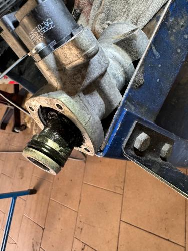

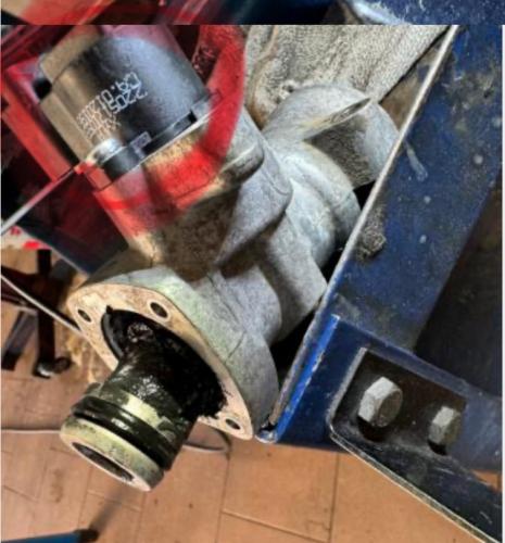

Questo nel cerchio rosso è il sensore di posizione.
Se lo utilizzi così com’è rischi quando meno te lo aspetti che ti pianti lì dove sei senza possibilità di fare nulla. Quando io sfidai la fortuna mi piantò nel bel mezzo di un incrocio trafficato !! E non è affatto bello, credimi.
So che è spiacevole ma credi a Wibos e a me, non affidarti a un meccanico finchè non sei sicuro di aver trovato il problema, pochissimi sanno metterci le mani e ti infili in un ginepraio.
Io sono andato avanti settimane col mezzo che si piantava, la peggiore è stata su un tornate, con nevischio, la sera.
I tuoi errori sono tutti generici, secondo me generati in cascata dall'unico che riporta ad un sensore specifico: posizione cambio.
Come ho detto cento volte..compra  la diagnostica, fai un riallineamento di tutto. Poi se e quando si pianta scarichi tutti i dati e fai le prove del caso (nel tuo caso guardi il sensore incriminato prima quando funziona e poi quando si inchioda).
Capisco che non te la senti ma credimi è una cosa alla portata di chiunque sappia usare un pc (se non hai la sfiga che ha avuto wibos, a me è andata prima botta con un windows7 virtuale..).
Se non vuoi farlo cambia il sensore posizione cambio e vedi come va.
Puoi provare il cambio sensore freno...per 7euro..ma tieniti l'originale.
L'idea di cambiare l'olio puo essere buona, ma c'è da fare prima altre cose.
Prima tra tutte..dimmi se il livello dell'olio firizione è buono.
che non era stato segnalato dalla diagnosi: il cilindro attuatore.  Da quanto tempo non cambi l’olio del sistema di attuatori ? Per esperienza parti da lì con il cambio dell'olio, poi considerato il modico costo puoi sostituire l’interruttore del freno, il relè ed il sensore di posizione del cambio (ne ho uno nuovo mai usato se vuoi).  Fai tutte le procedure di riallineamento dei sensori ed attuatori e da lì procedi con le esclusioni, diffida  da chi di dirà di sostituire tutto ! Questo nel cerchio rosso è il sensore di posizione. Se lo utilizzi così com’è rischi quando meno te lo aspetti che ti pianti lì dove sei senza possibilità di fare nulla. Quando io sfidai la fortuna mi piantò nel bel mezzo di un incrocio trafficato !! E non è affatto bello, credimi. Poi se anche hai il traino compreso nel pacchetto assicurativo o ACI ti portano dove pare a loro……se vuoi essere portato dove vuoi tu paghi salato. Se non ce l’hai ancora puoi fare la tessera ACI GOLD che ha un po’ più di tutela, fra cui una copertura che non pubblicizzano in alcun modo di nome “FIX OR REPAIR”: in caso di veicolo con guasto meccanico che necessiti più di 8 ore di manod’opera per la riparazione, l’età del veicolo minore di 11 anni & una percorrenza minore di circa 100K Km ti rimborsano fino ad un massimo di 600 €, io ci sono riuscito. Fammi sapere.
