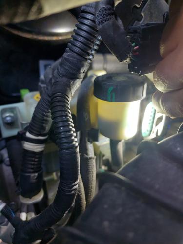

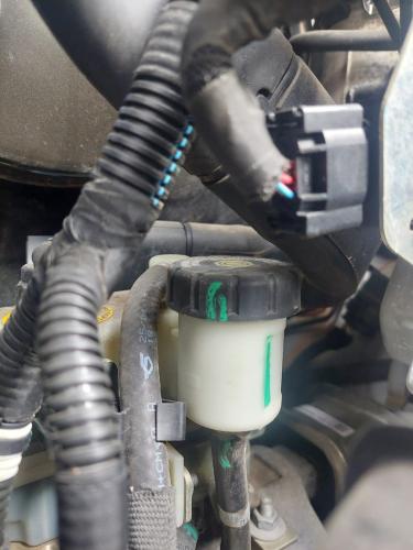

Grazie Frank. Seguirò i tuoi\vs consigli. Quindi, se non ho capito male, per la diagnostica devo acquistare la componentistica dal sito MES e poi recuperarmi il software. Come scrivevo a Wibos non ho idea se è mai stato fatto un cambio di olio attuatore e frizione o anche solo un semplice controllo livello. Io fino a oggi non avevo idea che andasse fatto e l'ho lasciato fra i compiti di chi fa il  tagliando considerato per di più che si tratta di meccanico specializzato in automatici. Il serbatoietto del liquido frizione è quello piccolo tipo moto imboscato sotto il serbatoio attuatori?
​​Se é quello é bianco opaco non si vede alcun !livello come verifico? Magari per qualche info più banale se non ci sono problemi ti posso inviare un MP e non caricare qui msg che non interessano. Grazie ancora, sono molto preoccupato nonostante leggere i vs post mi lascia intravedere la possibilità di ''salvezza'' . Saluti
fatto un cambio di olio attuatore e frizione o anche solo un semplice controllo livello. Io fino a oggi non avevo idea che andasse fatto e l'ho lasciato fra i compiti di chi fa il  tagliando considerato per di più che si tratta di meccanico specializzato in automatici. Il serbatoietto del liquido frizione è quello piccolo tipo moto imboscato sotto il serbatoio attuatori? ​​Se é quello é bianco opaco non si vede alcun !livello come verifico? Magari per qualche info più banale se non ci sono problemi ti posso inviare un MP e non caricare qui msg che non interessano. Grazie ancora, sono molto preoccupato nonostante leggere i vs post mi lascia intravedere la possibilità di ''salvezza'' . Saluti
A parte il livello è importantissimo ogni 2/3 anni sostituire tutto l’olio del sistema di attuatori del cambio: il precedente proprietario lo fece solo dopo 5 anni prima di vendermelo su mia richiesta, poi io ho soprasseduto per pigrizia e mi sono trovato un danno importante, una spesa elevata e sopratutto ferie saltate ! Dalle foto nel post puoi vedere il degrado dell’olio che pasticcio fece, ed in più il guasto non emerse dalla diagnosi.

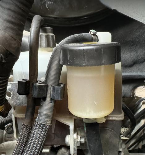

ecco il serbatoio dell’oilo attuatori:

Ho visto le foto, si sono sciolti i paraolio o la tubazione, secondo me componenti o liquido freni sbagliato, non si devono sciogliere, consumare si ma non sciogliere

Ma quello non è il serbatoio olio frizione? Cmq il mio come da foto è bianco opaco e ha dei segni verdi che fanno pensare che qualcuno il naso dentro lo ha messo. Come controllo il livello, solo aprendolo? Quella specie di finestrella è opaca.
scusatemi se non sono stato chiaro: nella foto postata il serbatoio in primo piano è quello dell’attuatore frizione, quello in secondo piano è quello degli attuatori cambio….dovevo specificarlo.
Un aggiornamento. Come anticipato oggi sono tornato dal meccanico per chiedere se nei tagliandi (annuali) che ho fatto da loro fosse stato almeno controllato il livello dei due liquidi, attuatori e frizione. Non ho fatto la domanda diretta ma ho chiesto cosa rientrava nella voce di fattura "controllo livelli" non essendoci una voce specifica. Non ha menzionato i due controlli e dopo che ho chiesto direttamente mi ha detto che si tratta di circuiti chiusi che quindi non necessitano di rabbocchi se non presentano perdite. Gli ho fatto notare che da tabelle manutenzione Fiat andrebbe non solo controllato almeno ogni 2 anni ma sostituito il liquido attuatori ogni 3 anni. Considerato che andavo da loro perché specializzati in cambio automatico, gli ho detto che mi aspettavo che questa info avrebbero dovuto comunicarmela loro e io, come ho sempre fatto, pagare e zitto. Ha fatto un controllo delle vecchie fatture perché "forse lo abbiamo anche fatto" e con gli ultimi sibili delle unghie sul vetro  mi ha chiesto "ma sei sicuro che si fa ogni 3 anni?" Ultima cosa, che insieme a tutto questo mi lascia terrorizzato e adesso sì un po' disperato, mi ha anche detto che non sempre va bene quando si cambia il liquido perché dopo che si interviene potrebbe poi non funzionare perché ci sono da fare i settaggi! Che velatamente mi sta dicendo bisogna saperlo fare lasciandomi con il dubbio che loro non rientrino fra questi ... disperazione.
Proverò cambio di interruttore e relè e intervisto un altro meccanico per il solo cambio liquidi. Nel frattempo recupero mes. Sto anche pensando che potrebbe costarmi meno imbarcare il mezzo e portarlo in un officina specializzata (se esiste) e sistemarlo prima che il danno diventi astronomico.

Lascia perdere il meccanico..la frizione è la stessa del cambio manuale  e va controllata.
TUTTI i cambi robottizzati hanno l aft che va controllato e
TUTTI i circuiti idraulici del pianeta hanno un livello che va controllato.
Cambia officina SUBITO.
X l'olio frizione..
Apri e infila un dito.
Non succede niente se non è mai stato cambiato l'olio ma se è finito non va bene ed è un classico del selespeed, Se hai fortuna rabbocchi e riparti.
NON toccare niente, non è il momento di seguire i consigli zelanti, rovini la possibilità di fare una diagnosi, è come dare 3 farmaci potenti a caso e POI andare dal dottore, non  si fa.
X wibos l ho detto subito e lo ripeto..x me gli hanno messo il dot4 invece dell'atf, è abbastanza evidente.

In risposta al messaggio di Perrik del 06/08/2025 alle 09:45:41
Ciao Frank, grazie,  ma dopo la tua ultima risposta ho qualche dubbio sul da farsi, a parte sfanc...re il meccanico! MI dici di controllare il livello frizione aprendo il barattolino e infilandoci il dito: si può fare senza
depressurizzare o aprendo il tappo creo problemi all'impianto? anche lì il meccanico diceva che non si può aprire senza accorgimenti (sfiato e balle simili). Non so se hai avuto modi di vedere la foto del mio serbatoietto bianco, da fuori non si vede niente e mi rimane il dubbio di quei segni verdi non coincidenti. Sto prendendo la MES come quella di Wibos. Se non ho capito male mi consigli di fare la diagnosi prima di sostituire interruttore freno (in arrivo), relay 50A e rabboccare, giusto?
Premesso che sei libero di fare come credi e io non mi offenderò se seguirai altri consigli.
Se ti dico che puoi aprire il barattolino è perchè l'ho fatto sul mio (mi sono fatto anche il cambio olio e lo spurgo).
Ribadisco di non toccare niente finchè non hai una logica ferrea dietro a quello che fai. DOPO se vuoi cambi tutti gli oli e lo revisioni..ma non incasinare il processo di diagnosi facendolo subito.
Compra la diagnostica e smanettaci. Non puoi fare danni, solo NON fare reset e NON attuare niente, fai solo letture (se non erro te lo chiede sempre prima di fare qualcosa di pericoloso..comunque non c'è niente di irreversibile).
La prima cosa che farei è cambiare tante volte le marce (puoi farlo a motore spento ma consumi la bm alla lunga) sperando di generare un errore sensore marce, se ci riesci hai risolto. Annota con quale marcia te lo fa (a propostio, quando hai avuto il problema in che condizioni eri? la frizione si stava azionando, quale marcia, acceleravi, scalavi etc).
Qui ci siamo Wibos ed io pratici di mes, vedrai che ne veniamo a capo.
Perrik
Perrik
01/08/2025 16
Inserito il 08/08/2025 alle: 17:37:52
In risposta al messaggio di Frank Blue del 08/08/2025 alle 14:08:36
Premesso che sei libero di fare come credi e io non mi offenderò se seguirai altri consigli. Se ti dico che puoi aprire il barattolino è perchè l'ho fatto sul mio (mi sono fatto anche il cambio olio e lo spurgo). Ribadisco
di non toccare niente finchè non hai una logica ferrea dietro a quello che fai. DOPO se vuoi cambi tutti gli oli e lo revisioni..ma non incasinare il processo di diagnosi facendolo subito. Compra la diagnostica e smanettaci. Non puoi fare danni, solo NON fare reset e NON attuare niente, fai solo letture (se non erro te lo chiede sempre prima di fare qualcosa di pericoloso..comunque non c'è niente di irreversibile). La prima cosa che farei è cambiare tante volte le marce (puoi farlo a motore spento ma consumi la bm alla lunga) sperando di generare un errore sensore marce, se ci riesci hai risolto. Annota con quale marcia te lo fa (a propostio, quando hai avuto il problema in che condizioni eri? la frizione si stava azionando, quale marcia, acceleravi, scalavi etc). Qui ci siamo Wibos ed io pratici di mes, vedrai che ne veniamo a capo.
Ciao Frank grazie per la risposta. Come ho scritto a Wibos (in MP per chiedere info del MES senza appesantire il thread)) vorrei risolvere almeno la diagnosi in autonomia con il vs aiuto (senza ricovero in officina). Ho ordinato l'interfaccia ma sembra che la spediscano dopo le ferie. Sto cercando di contattarli per chiedere la spedizione prima ( @Wibos hai un contatto di Multiecuscan.it che potrebbe aiutarmi?) . Sono riuscito a fotografare il livello nel serbatoietto frizione, sembra a metà scarsa. Questo non è il circuito che si carica quando apri lo sportello di guida? (avevo il cofano già aperto da qualche giorno e non ho attivato niente).
La prova del cambio marce a motore spento immagino che la debba fare con la diagnostica inserita. In questo momento potrei farla solo utilizzando la mia OBD2/EOBD Scan Tool in BT che fa un check ma non credo lavori "in diretta". Non ho provato se lavora con il software MES.
Per quanto riguarda l'errore me lo ha sempre fatto da fermo alla ripartenza dopo soste anche lunghe o, in un paio di occasioni, a motore caldo, dopo trasferimento,  nell'inserimento retromarcia. In questo caso riuscivo a inserire la prima dopo qualche tentativo accendi/spegni  e dalla prima passavo alla retro che entrava spesso con gran rumore. Da lì ho cercato di fermarmi sempre in condizioni di non dover manovrare con la retro (in AS a Fusine carico e scarico con secchio e innaffiatoio per non muovermi!) a parte in traghetto dove ho dovuto bisticciare con quei geni di Grimaldi per spiegare il problema e farmi sistemare per evitare di bloccare le operazioni di imbarco/sbarco.
In viaggio una sola volta ho visto apparire l'errore se non ricordo male in una scalata alla terza scendendo da Forni. è stato solo per un attimo poi ha ripreso, forse dopo una mia istintiva azione manuale sul cambio.
Ho l'interruttore freno in arrivo ma a questo punto mi sa che dovrò aspettare l'interfaccia per la diagnostica e darvi un report della situazione prima di cambiare e rabboccare/cambiare liquidi.
Ultima cosa: dopo il cambio liquidi occorre intervenire con la diagnostica per "riavviare" qualcosa? Anche in questo caso il meccanico mi ha parlato di mezzi bloccati dopo il cambio liquido (attuatore): tentativo di scoraggiarmi o pessima conoscenza del sistema? boh . Grazie ancora per la pazienza e l'attenzione. Buon we a tutti
