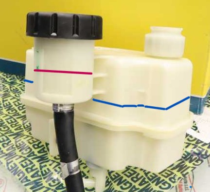

La vaschetta bianca è l attuatore frizione, ok a metà per ora.
Il liquido atf per gli attuatori del cambio è il contenitore dietro che vienen pressurizzato, controlla anche qul livello.

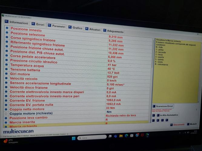

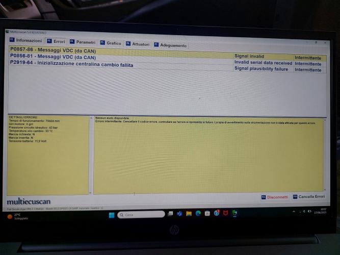

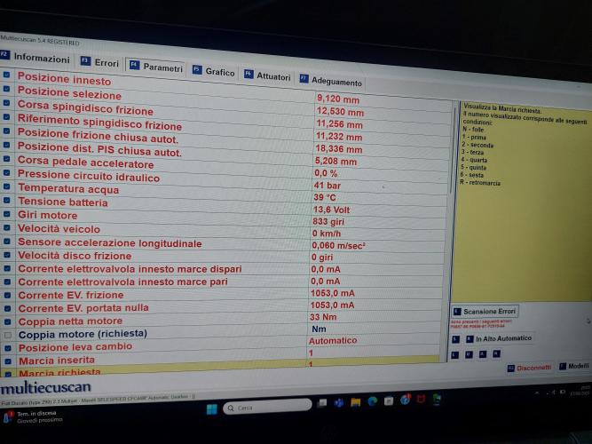

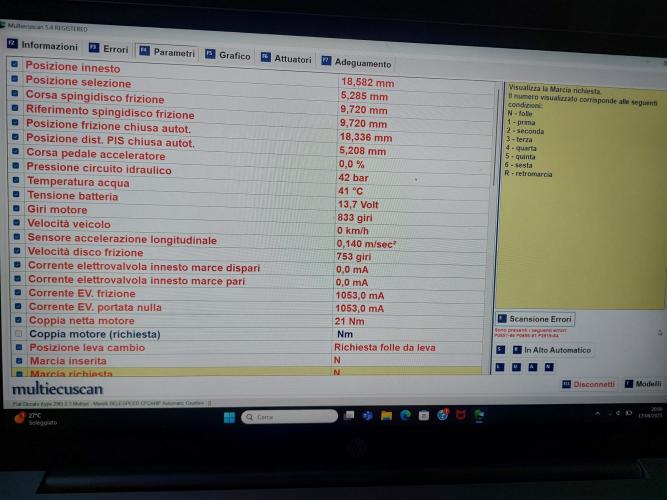

Ciao ragazzi, vi ho lasciato in pace e spero sia stato un buon ferragosto! Io ho utilizzato questo tempo per recuperare materiali e altro per la diagnosi. Sono riuscito a farmi spedire l'interfaccia nonostante multiecuscan.it avesse dichiarato ferie e spedizioni al 26 agosto. Ho ricevuto il cavo il 14 e ho anche portato a casa l'interruttore del pedale freno. Non ho fatto nessun intervento sul mezzo, ma, rientrato ieri a casa dal mio ferragosto 'in tendina' (sigh), ho configurato il PC e la licenza del MES. Ho avuto fortuna perché si è collegato al secondo tentativo (mancava solo un driver per W11). Quindi come suggerito da Frank ho fatto girare MES senza modificare niente. Ho fatto stasera un rimo veloce check:
con chiave ON e motore OFF: ha segnalato errori intermittenti (confermando quelli già rilevati da OBD) 857 856 e 2919
poi con motore ON: bip e avviso  luminoso di 'marcia n.d.' .dopo tre tentativi ho acceso e inserito la prima . A questo punto ho salvato le schermate con i valori dei parametri in prima, in R e in N. Ditemi se posso postarli qui o vi serve solo qualche dato in particolare.
Per quanto riguarda il serbatoio liquido attuatori il livello (a circuito non in pressione) é sotto la metà e, una volta aperto lo sportello e avviata la pompa, il liquido sparisce quasi del tutto. Sempre a proposito di questo liquido, per sostituirlo o rabboccare, devo cercare il Tutela Car CS .SPEED (da manuale ducato)  ma lo trovo in commercio come PETRONAS TUTELA transmission CS SPEED, é lui?

Ciao Paolo, allora per la marca dei liquidi Petronas è il nuovo brand in luogo di Selenia, li puoi acquistare. Quando apri la porta sinistra il sistema attua un ciclo di pressurizzazione e non è normale che il liquido sparisca
quasi del tutto, potrebbe essere la causa del mancato inserimento della marcia. Posta pure le schermate che gli diamo un occhiata. Hai eseguito la diagnosi con motore in moto e temperature richieste da MES ?
Ecco le schermate di ieri. Non ho visto temp consigliate da MES perché ho fatto il test al volo a fine serata appena arrivata la key license.
1. Chiave on - motore off
2. Motore on - spia errore non intervenuta (terza accensione) e quindi 1a inserita
3. - R inserita
4. - cambio in N
Durante queste cambiate (non esageratamente rumorose) tutto ok nessun errore in centralina auto. Pomeriggio controllo questa cosa delle temperature consigliate. Grazie
P.S.: non ho cancellato con MES i 3 errori sempre presenti.
Modificato da Perrik il 18/08/2025 alle 07:02:11

Attendiamo anche il parere di Francesco….prima di cancellare gli errori, nel frattempo io procederei alla sostituzione degli olii, cmq attendi il suo parere. Quello dell’attuatore frizione è facile l’ho fatto anche io da solo per l’altro non ci sono arrivato, l’ho fatto fare in officina durante la riparazione del guasto.
Hai fatto una ricerca per conoscere a cosa corrispondono i tre codici di errore ?

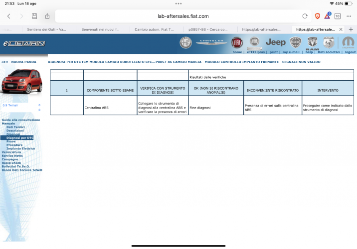

Allora ho fatto alcune ricerche veloci e segnalo questo sito FCA:
https://lab-aftersales.fiat.com...
si seleziona il modello e vi sono tante info utili.
Per il CM i codici riportati li riconducono alla Panda ma secondo me sono validi ugualmente:
A quanto scritto da Paolo i suoi difetti si potrebbero ricondurre all’interruttore freno (P0857 & P0856); e l’ultimo all’olio dell’attuatore frizione che quando si attua la cambiata va quasi a zero nella vaschetta.

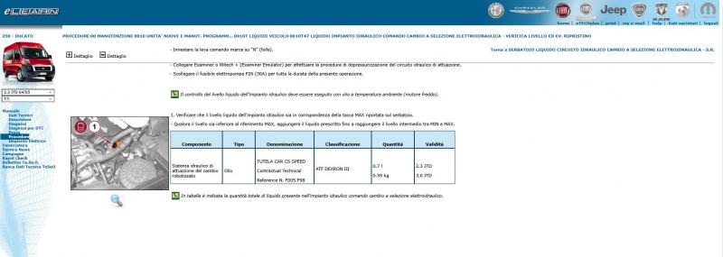

Devo seguire questa procedura di depressurizzazione indicata in
link completo pagina:
/elearn_testreda/main.aspx?nodeID=250005789&languageID=1&modelID=250000000&valID=250000001&prodID=250000000&markID=1&isExaminer=&dhb=SERBATOIO%20LIQUIDO%20CIRCUITO%20IDRAULICO%20CAMBIO%20A%20SELEZIONE%20ELETTROIDRAULICA%20-%20S.R.&modelName=Fiat%20-%20250/251%20-%20Ducato&langDesc=Italiano%C2%A7ionName=Dati%20Tecnici§ionName=Procedure&validityName=2.3%20JTD%20E4/E5
P.S. è riferita al ducato 250 - cerco per il 290

Il circuito si depressurizza da solo col tempo, quella procedura serve in officina dove il veicolo magari è fermo da poco tempo.
Tu dovresti conoscere il tuo livello, l'idea è fare in modo che al massimo raggiunga la tacca.
A noi interessa solo che non finisca aspirando aria.

Questa la "ricostruzione" della situazione attuale dei livelli nei due serbatoi (a riposo da 3 gg). Sono entrambe poco sopra l'indicazione MIN. Non ho individuato la tacca MAX. Di quanto devo rabboccare secondo voi, se necessario?  Grazie

Questa la ricostruzione della situazione attuale dei livelli nei due serbatoi (a riposo da 3 gg). Sono entrambe poco sopra l'indicazione MIN. Non ho individuato la tacca MAX. Di quanto devo rabboccare secondo voi, se necessario?  Grazie
X fare diagnosi sono ok, poi li cambierai. Io terrei il dot4 frizione un po piu alto perchè tende a consumarsi. E' strano che l atf quasi sparisca, ma se torna a livello è tutto ok, se vuoi alzalo di 1cm giusto per stare sicuri. Forse hai esagerato quando hai detto che quasi spariva? a me scende di qualche cm.
Il tuo errore è trust bearing, che è pessimo
https://www.fiatforum.com/threa...
Vedi se ti riconosci nei racconti e leggi gli altri thread su fiatforum.
Tuttavia..come fa la centralina a sapere che il trust bearing è arrivato? credo che compari i valori che vede, se sono troppo diversi assume che sia il cuscinetto consumato.
sicuri. Forse hai esagerato quando hai detto che quasi spariva? a me scende di qualche cm. Il tuo errore è trust bearing, che è pessimo Vedi se ti riconosci nei racconti e leggi gli altri thread su fiatforum. Tuttavia..come fa la centralina a sapere che il trust bearing è arrivato? credo che compari i valori che vede, se sono troppo diversi assume che sia il cuscinetto consumato. Ho 3 ipotesi Basta la procedura di reset perchè sono soltanto i sensori invecchiati (difficile,la centralina logga l invecchiamento) Uno dei due sensori è andato, forse puoi capirlo col mes, perchè puoi attuare la frizione e leggere se tornano allo stesso valore. Hai veramente un problema alla meccanica. Ad ogni modo..resetta tutto, fai la procedura end of chain che allinea il cambio, fai anche allineamento frizione, resetta statistiche insomma riporta tutto a zero e fai tutte le prove che puoi, vedi tu se vuoi muoverti o no a seconda di cosa ottieni e facci sapere. Ps se hai veramente un prob meccanico il reset puo coprirlo per un po o esacerbarlo.
boh, non mi riconosco appieno ma ancora non ho cancellato errori per capire cosa succede.
Iin lab-aftersales fiat per il 290 il codice P02919-64 riporta: Anomalia CSC - segnale non plausibile
con possibili cause:
1. circuiti aperti sul cablaggio (verificare continuità corretta tra il PIN52 centralina cambio e il sensore di posizione frizione
2. funzionalità sensore posizione frizione - verificare funzionalità
3. verifica corsa corretta attuatore frizione
e quindi inserisce la procedura di cambio sensore.
Detto questo in pomeriggio inizio un po' di diagnosi partendo da quanto indicatomi da te nel primo msg del 19.08 e vi aggiorno prima di proseguire con i riallineamenti che, avrai capito, mi terrorizzano un po :) !

boh, non mi riconosco appieno ma ancora non ho cancellato errori per capire cosa succede. Iin lab-aftersales fiat per il 290 il codice P02919-64 riporta: Anomalia CSC - segnale non plausibile con possibili cause: 1. circuiti
aperti sul cablaggio (verificare continuità corretta tra il PIN52 centralina cambio e il sensore di posizione frizione 2. funzionalità sensore posizione frizione - verificare funzionalità 3. verifica corsa corretta attuatore frizione  e quindi inserisce la procedura di cambio sensore. Detto questo in pomeriggio inizio un po' di diagnosi partendo da quanto indicatomi da te nel primo msg del 19.08 e vi aggiorno prima di proseguire con i riallineamenti che, avrai capito, mi terrorizzano un po :) !
Ciao Perrik,
Al di la come trovi la dicitura, il fatto è che alla centralina non tornano le letture sulla posizione frizione. E' risaputo che esiste il problema meccanico che lo genera, quindi su fiatforum trovi chi lo chiama trust bearing.
Come ti ho detto propendo per quelle 3 ipotesi, la prima (reset, improbabile) la puoi fare tu. La seconda (sost sensore, probabile) la fai con poco, per la terza (problema meccanico, che ci lasciamo dopoa ver tentato tutto il resto) devi tirare giu il cambio e sono volatili per diabetici.
Se dovessi giocarmi un caffè me lo giocherei sul sensore frizione (come ho gia detto all'inizio) ma siccome sono meticoloso ti invito a fare tutti i reset e diverse prove prima, per cercare di trovare una procedura che riproduca l'errore in modo coerente (per esempio attui frizione e la lettura sensore è diversa ogni volta..questo indicherebbe che il sensore è andato).
Ti ho mandato il mio numero, facciamo prima per telefono, scrivere tutto è complicato.
La bm quanti anni ha? che tensioni leggi con mes? Ce ne sono varie riportale tutte.

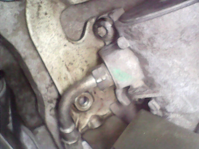

salute a tutti. Faccio un breve resoconto di cosa é successo in queste ultime settimane. Dopo alcune diagnosi e un super consulto con Frank e Wib ho resettato gli errori e dopo alcune prove con MES abbiamo deciso di cambiare
il sensore frizione. Ho anche deciso di cimentarmi io in questa operazione dopo aver acquisito foto e racconti di Wibos che Mi ha preceduto. Dopo aver recuperato tutto quello che poteva servire sono partito nell'impresa. Ho letto e riletto le procedure Fiat su cambio serbatoio liquido ATF attuatori e cambio sensore frizione. C'è da dire subito che non ho avuto bisogno di operare dal basso perché ho smontato solo il coperchio del filtro senza liberare le tubazioni e portare fuori tutto il contenitore (come fanno in procedura Fiat). Unico tubo sganciato é il recupero acqua del lavavetri che passa proprio sopra. Quindi mi sono dedicato alla rimozione del serbatoio piccolo con il dot4 frizione. L'ho svuotato con siringa portando il livello a metà del tubino sottostante. Questo serbatoio é agganciato al grande con due slitte laterali e due ganci di blocco in basso che hanno richiesto la prima di pagina di calendario per rimuoverlo. Passo a liberare le tre viti torx che assicurano il serbatoio grande alla struttura metallica pensando di poter tirar di il serbatoio senza svuotarlo e, con una rotazione e, tenerlo lì davanti (operazione già eseguita da Wibos). Ahimé nel mio di ducato 290 e6 sembra ci sia un qualcosa in più che non permette per meno di un cm l'estrazione. Decido di svuotarlo e rimuovere fascetta e tubazione sottostante per liberarlo. Serbatoio fuori. dovrebbero esserci tre bulloncini da12 per rimuovere la gabbietta che lo sosteneva ma rimossi questi scopro che la gabbia é avvitata al sottostante cilindro con 3 torx. 1 si raggiunge quasi facilmente le altre due sono laterali e non riesco proprio a raggiungerle con nessun tipo di attrezzo (prolunghe,snodi,molle). Effettivamente Fiat nella procedura cambio sensore tira via la gabbia con il cilindro  connesso dopo aver sganciato l'uscita dot4 lato serbatoio e un tubo CS SPEED nel retro. Togliendo il cilindro in questa maniera liberarlo dalla gabbia e sostituire il sensore é molto semplice, prob nasce per essere eseguito cosi. Io però mi fermo qui. Non riesco a togliere le due viti gabbia-cilindro e non me la sento di sganciare il cilindro da quelle tubazioni di cui una (liquido ATF) potrebbe essere ad alta pressione.  pomeriggio ultimi tentativi poi penso che inizieró a rimontare tutto, ricaricare i liquidi nuovi, eseguire con MES le procedure di verifica (anche se di fatto non ho cambiato niente). Poi,salvo errori, dovrò decidere se utilizzarlo fino al prossimo crash o portarlo da qualcuno (si ma da chi?) che faccia il cambio del sensore. Sono un po' scoraggiato perché tolto il serbatoio ero convinto di essere arrivato a dama. Per due viti mi fermo e faccio i complimenti a Wibos che è riuscito a toglierle e soprattutto a rimetterle!  A presto per nuovi aggiornamenti. E per ora i miei ringraziamenti a Frank e Wibos per la disponibilità e per avermi sopportato con tlf e msg in tutto il we .
Ci siamo parlati per telefono ma lo scrivo qui per i prossimi.
Allentare il tubo rigido per smontare la staffa non è una manovra che puo portare a schizzi di olio violenti (se il circuito è depressurizzato chiaramente, cosa che avviene spontaneamente in 24h o si fa con il mes).
Una eventuale perdita di olio atf non comporta niente, si sporca un po il cambio e si fa uan chiazza per terra (se non si ferma nella plastica inferiore) ma niente di piu.
Col dot4 è diverso perchè corrosivo e igroscopico, una combinazione che significa che si ossida subito e diventa ruggine.
