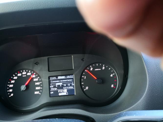

Inserito il 05/08/2020 alle: 00:49:52
In risposta al messaggio di il tornitore del 05/08/2020 alle 00:01:08
Questi sono i veri automatici a convertitore di coppia di ultima generazione... E come c'erano già sulle auto (esempio BMW), finalmente li hanno adottati anche su questi mezzi abbandonando un falso automatico (vedi Fiat).
Personalmente immagino che sia molto molto simile allo ZF 8 rapporti che monta BMW, ovviamente gestito in modo diverso ma le cambiate e logica di funzionamento (vedi in discesa) penso sia identico; l'elettronica, grazie ad un'ottima programmazione, capisce subito in che condizioni si è e cosa si richiede, esita veramente poco. Il vero beneficio/svolta, parlando di consumi, si ha proprio in autostrada/extraurbano dove il regime di giri è stato abbassato notevolmente... prima ai 100km/h reali si era a 2250 giri (E5 Light 130cv ruote da 16'') o 2500 giri con le ruote da 15''. Altri vantaggi molto rilevanti, niente frizione che si consuma e 1a cortissima (spero anche la retro).
Notevolmente!
Interessante è aver imparato a pulsare in glide come una full hybrid, in questo caso utilizzando la coppia invece di MG2.
